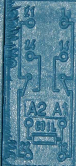

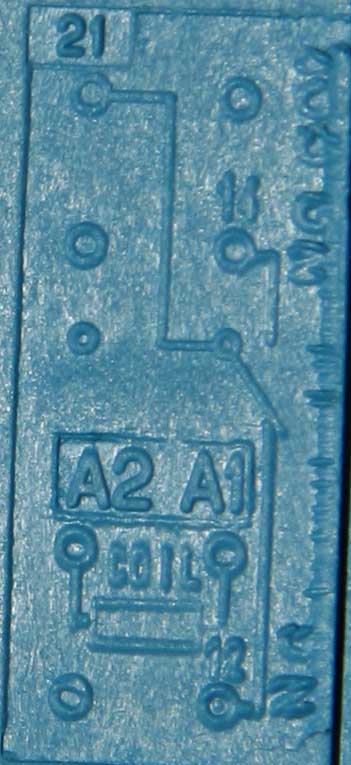

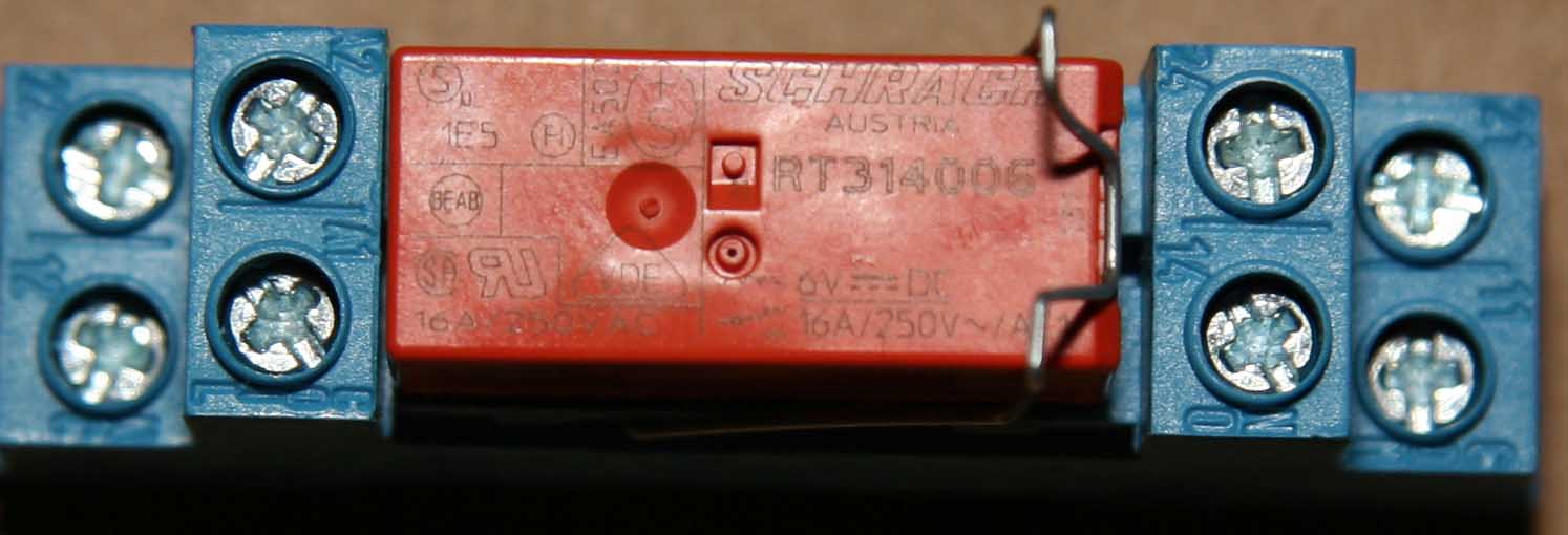

    Ich habe mal einige Bilder angehangen.
    Hier ist die seitliche Beschriftung des Relais zu sehen.
    Sowie das komplette Gebilde als Draufsicht.
    Vielleicht ist damit mehr anzufangen?

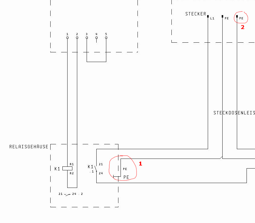

    2 Fragen habe ich aber noch. (Siehe Bild)
    1. Wo geht denn die PE Leitung hin?
    Wird die, wie die Masse auch, am Relais vorbei geschleift?
    Oder kommt diese auch ans Relais? Wenn ja wo?
    2. Ist damit M gemeint?
    Vielen Dank
    Jan
    Nein der PE muß nicht am Relais angeschlossen werden, das Relais brauch den PE nicht.
    Ja da hat er sich vertan das müßte der N sein.
    Bei so einem gebastelten Kabel ist aber zu überlegen ob man nicht beide Drähte im Kabel schaltet, da man ja nie weiß wie der Stecker in der Steckdose steckt. Das würde dazu führen das unter Umständen der N geschaltet würde. Man sollte also besser ein Relais mit mindestens zwei Schließern einsetzen. Schlimmster Fall wäre wenn man eine Leuchte mit klassische Nullung an die Steckerleiste anschließt und mit dem Relais nur den N schaltet hat man 230V auf dem Gehäuse der Lampe.

    Firefighter&Rescue Gast
    Ja also zu deinen Fragen
    1. Wenn das Gehäuse in das du das Relais einbaust ein leitendes Gehäuse (Metallgehäuse) ist dann solltest du den PE an das Gehäuse anklemmen.
    Im Fall das eine Leitung auf das Gehäuse fällt, löst dann der FI aus und du bekommst keinen gewischt.
    2.Ja da hab ich bei eplan einen kleinen Fehler gemacht richtig ist natürlich N

    welches der beiden relais hast du den??? sind doch 2 versschiedene Bilder im Anhang?????
    da wird dein Kurzschluss herkommen ...
    countertux Gast
    Ich habe folgendes Relais:
    http://www2.produktinfo.conrad.com/d...A_1UK_6VDC.pdf
    Die Bilder oben sind von den Seitenteilen der Relaisfassung.
    Jan
    €dith/ langsam verstehe ich wo das Problem ist. Die Schaltung die Firefighter&Rescue freundlicherweise gemacht hat, bezieht sich auf die Sockelbeschriftung der Relaishalterung und nicht auf das Relais selber. Wahrscheinlich habe ich mich da falsch ausgedrückt. Sorry!!
