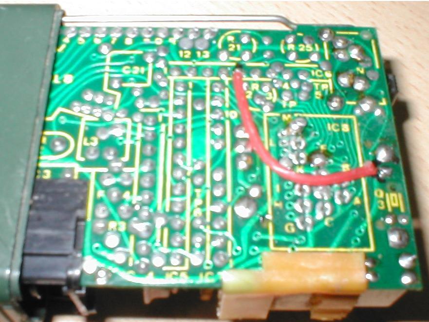

    wir nutzen im Betriebsfunk auch die RE228. Einer davon läuft als 4-Ton Auswerter.
    Dieser löst immer bei 1234X (Beispiel) aus. Also von 12340-12349.
    Ich hänge mal ein Bild mit an.
    Gruss Flo
Hits:	814
Größe:	97,3 KB

    Such dir eine Schleife aus der 747xx-Reihe aus und codiere die auf die zweite Schleife (schwarzer Draht). Also wenn Du zb. die 74712 akustisch anders angezeigt bekommen willst, dann codiere diese als 2. Schleife. Geht prima.
    Zu setzende Nieten: D und M. Setzt Du noch F, so hast Du auch das kurze Nachrauschen in einer der beiden Schalterstellung nicht mehr.
    Zusätzlich noch die Drahtbrücke für 3-Ton-Auswerter von Punkt X nach IC6-Pin 6 löten und fertig ist.
