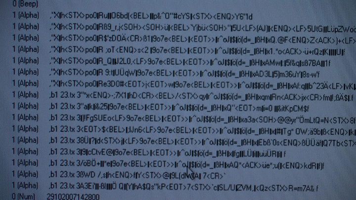

    ich bekomme über den e*bos Kanal öfters mal zwischen 10 und 13 Uhr zig Alarmierungen rein, alle von der selben Ric, aber immer nur scheibarer Datenmüll. Der Anfang der Meldung ähnelt sie sich zwar aber danach nur unleserliches Zeug. Kann es sich dabei um eine Art Probealarm oder Testalarm handeln. Ansonsten bekomme ich alle e*bos Alarmierungen vollkommen sauber rein.
    hier mal ein kleines Bild zu dem "Müll" den ich immer bekomme. Mal bekomme ich wochenlang keine einzige von diesen Meldungen, dann stundenlang alle 1-2 Minuten. Wie gesagt es ist immer wieder die selbe RIC.
    Könnten es vielleicht Testsendungen für neue Melder oder neue DAUs sein?

    HEy! Schämen die sich nicht, mein geheimes Kochrezept
    zu übertragen ??
    Spass beiseite - kannst du den Mitschnitt so einstellen, das er
    auch die nicht-druckbaren Zeichen "druckbar" darstellt..
    Teilweise wirds ja gemacht, aber da sind noch zu viele "schwarze
    Blöckchen" drin ..
    Gruss,
    Tim
    zu übertragen ??
    Blöckchen" drin ..
    Gruss,
    Tim
    Was meinst du mit nicht-druckbare Zeichen "druckbar" darstellen?

    Das hab ich doch glaub ich beschrieben, oder ?
    Alles, was nicht druckbar ist, soll druckbar dargestellt werden.
    Zum Teil passiert das ja auch, wenn man sowas wie
    oder oder liest ..
    .. aber da sind auch noch viele Zeichen, die "nicht druckbar"
    sind und aber dennoch "gedruckt" wurden und damit so kleine
    schwarze kasten ergeben.. Sonderzeichen sind nicht nicht-druckbare
    Zeichen, aber jeder kleine schwarze Kasten. Und ja, die sind wichtig!
