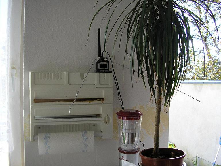

    Die GP ist für drinnen etwas sperrig (zumindest im 4m Band), wenn du nicht gerade hohe Decken hast...
    Ansonsten kann ich dir die zweite Variante empfehlen, oder meine "modifizierte" Variante der originalen Antenne. Läuft bei mir einwandfrei und hat nichts gekostet.
    Metallkleiderbügel aufgebogen und mittig um den BNC-Anschluss gewickelt. Die beiden Radialen dann 45° nach unten gebogen und gut ist. Also, wenn noch nen Metallkleiderbügel im Schrank hängt, dann probier das mal aus.
    Nochmal das Bild...

    Zitat Zitat von mgericom Beitrag anzeigen
    ist der empfangsgewinn ernennenswert?
    Ja, durchaus.
    Ich war sehr erstaunt, als die Konstruktion das erste mal etwas empfangen hat. Gegenüber dem "nur originalen" Gummiknüppel empfängt diese Variante wesentlich besser.
    Ich vergleiche mal einfach ein verrauschtes nicht auswertbares FMS Signal im Gegensatz zu einem klaren auswertbaren Signal. Oder aus dem CB - R3 zu R5. Und das ist mit diesen Mitteln schon beachtlich denke ich.
    Andererseits danke für die Unterstellung, dass ich hier sinnlose Beiträge mit Mitteln die nicht besser funktionieren, erstelle. ;-)
    EDIT:
    Die technische Erklärung:
    Der Empfänger (Scanner) hat als Gegengewicht zur Empfangsantenne das Gehäuse, welches eher schwach als solches dient. Hier im Board wird ja folgendes gebaut:
    http://www.funkmeldesystem.de/foren/...ad.php?t=26035
    Diese GP hat vier Radiale, die als Gegengewicht dienen und somit den Empfang verbessern bzw. optimieren. Diese Radialen sind am originalen Scanner halt nicht vorhanden, machen aber das wesentliche beim Empfang aus. Mit dem Bügel kann man dem entgegenwirken. Idealerweise müsste man auch hier vier Radialen nutzen die knapp 88cm lang sind (für 4m). Sieht alles sehr gewöhnungsbedürftig aus, funktioniert aber einwandfrei. Probier es doch einfach aus.
