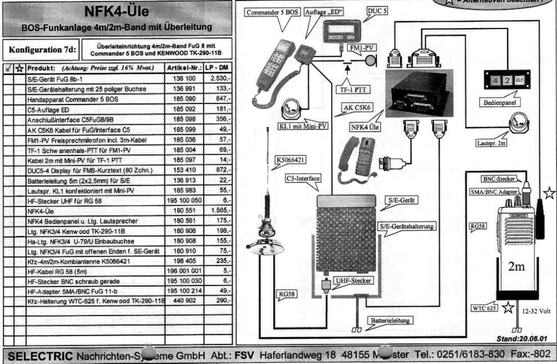

    Hallo.
    Richtig. Nicht nur für RTWs und Einsatzleiter des Rettungsdienst, auch für Einsatzleitfahrzeuge der Feuerwehr.
    Wie bereits erwähnt, ist beim Einsatz einer solchen "Funkbrücke" natürlich besondere Disziplin angesagt.
    Das Selectric-System in Verbindung mit einem FuG11b läuft dabei auf zwei 2m-Kanälen (z.B. Feuerwehr). Zum einen der normale 2m-Betriebskanal (Einsatzstellenfunk), an dem der Einsatzleiter wie gehabt teilnehmen kann, zum anderen der 2m-Führungskanal - quasi als Zubringerkanal zum Fahrzeug. Dieser ist wie beschrieben entsprechend geschützt (Pilotton) und kann nur mit einem dafür vorgesehenen FuG11b getastet werden.
    Gruß - die LeiDstelle
    PS: Im Anhang ein paar Preise (allerdings noch in DM)
