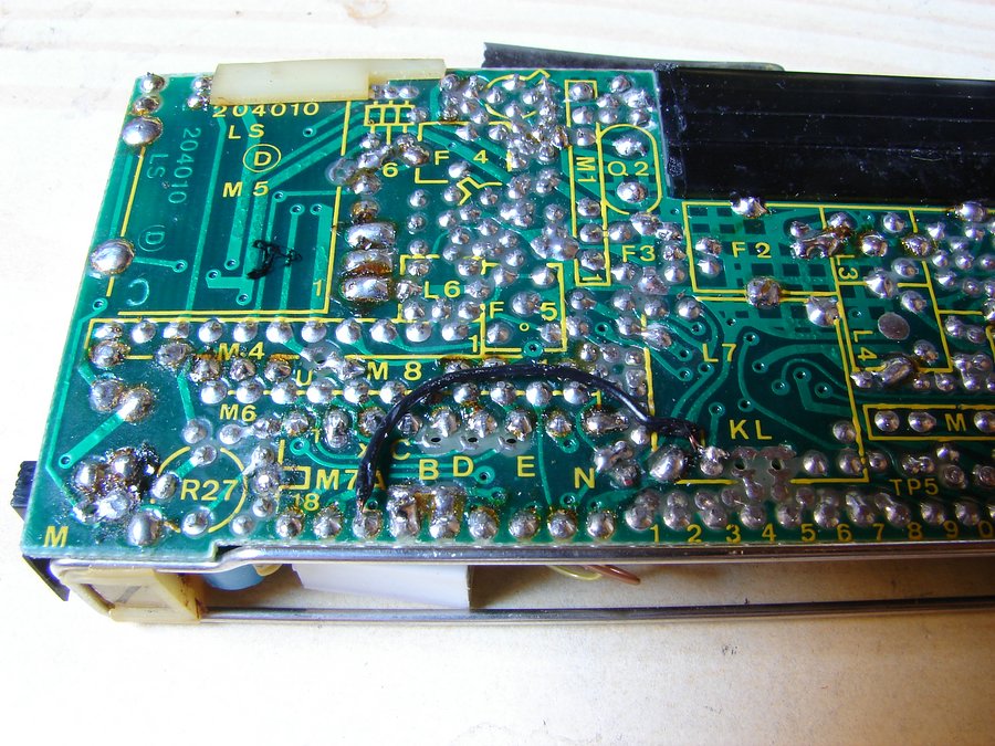

    Q 1 . Die LÖTBrücke M ist an den Lötanschlüssen vom Ein-Aus-Schalter , sie ist mit "M" beschriftet und muss geschlossen werden.

    Das M habe ich gefunden und wie schließe ich jetzt die Brücke?
    Sorry bin Laie

    ..dafür gibts ja uns ;-)
    Einfach einen Tropfen Lötzinn drauf.

    hallo,
    ich würde den sel gerne wie gezeigt umlöten:
    ... jedoch verstehe ich das mit der "M - brücke" am schalter nicht.
    wenn ich diese nämlich überbrücke kommt bei mir ein dauerpfeifen.
    kann mir das nochmal jemand erklären.
    anbei mal ein fotos, wo ich diese erste brücke eingezeichnet habe.
    könntet ihr mir mal einzeichnen, wo diese "M brücke" zu legen ist?!

    Moin !
    die Brücke M ist direkt an Ein - Aus-Schalter, auf dem Foto also links - unten . Du muss auf jeden Fall die Brücke "A" öffnen, B bleibt zu; Der Draht, der zu "J" gelegt wird, wird dann am Punkt "A" angelötet .

    ralph_89 Gast
    warum?
    der draht der zu J geht, wird doch nicht an punkt a angelegt, oder doch?!
    der wird doch unter punkt B angelötet.
    also meine jetzigen 2 fragen:
    1. wird der punkt, der an "J" angelegt, wirklich an "A" angelötet oder an "B"?
    2. wo und wie muss ich diese dumme brücke "M" öffnen?
    p.s.: bitte alle lötvorgänge auf den von mir geposteten bild einzeichnen, sonst wirds einfach zu unübersichtlich.
    edit:
    ich hab jetzt dem vorposter vertraut und von "J" auf "A" gelötet.
    ihr müsst mir jetzt nur noch sagen, wo diese "M" Brücke zu schließen ist ... ich bitte euch, dies auf dem foto einzuzeichnen.

    Das stimmt so nicht . Die Brücke A ist bei Dir noch geschlossen , und die Brücke liegt nicht an "A" sondern ein Pin daneben. Mach es so wie auf dem Foto : http://foren.funkmeldesystem.de/atta...4&d=1066925503
    Und die Brücke M ist immernoch am Ein-Aus-Schalter, und als solche auch beschriftet . Die sieht man auf Deinem Foto .
