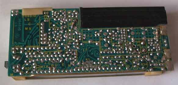

    Leider schaut die Platine meines E305 etwas anderst aus, habe sie mal angehängt, evt. kannst du mir ja dann helfen..!
    Wo muss ich den Lötpunkt auf dieser ausführung setzen!?
    Kann ich wenn ich den Ausgang an den Lautsprecher abgreife auch FMS damit Decodieren, oder zumindest die 5-Ton Folgen!?
    danke schonmal...

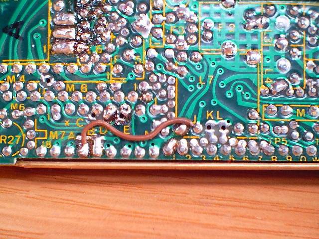

    Na das glaube ich nicht, bitte so machen wie auf Foto....
    So liegt die Brücke, den Punkt A, wo die Brücke anfängt, dort mußt Du die Codierniete erst wegnehmen und dann die Brücke dort anlöten wie auf Foto.

    dominiggl Gast
    Wenn ich den Draht einlöte dann kann ich erst mithören oder wie ?
    19.12.2001
    2.193
    Du musst am Ein-Aus-Schalter noch die Lötbrücke "M" schließen . Die Drahtbrücke dient dazu, um die permanenten Wecktöne beim Mithören zu unterdrücken . Und wo wir gerade dabei sind : Wenn der RE227 im Mithörmodus ist, wertet er keine Schleifen aus . D.h : Es kommt bei Alarm kein Weckton.
