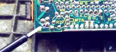

    Okay, die Brücke siehst Du auf dem Foto im Anhnag :
Hits:	778
Größe:	18,3 KB

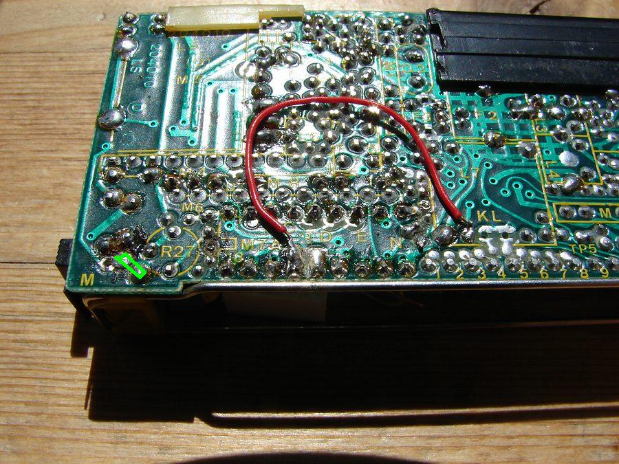

    achso, zwischen A und B muss das lötzin entfernt werden?
    gut, hab jetzt das mal alles so gemacht, wie du gesagt hast.
    und diese besagte M brücke hab ich jetzt mal mit hellgrün eingezeichnet ... ist das so korrekt?
    edit:
    ahh gut DANKE!
    war also so wie eingezeichnet nicht korrekt ... danke nochmal
    edit2:
    naja gut, der versuch ist ja mal kläglich gescheitert.
    seit ich A von B getrennt hab, kommt nur noch ein rauschen.
    sobald der kontakt von den zwei stellen wieder geschlossen wird, geht das rauschen.
Hits:	133
Größe:	178,0 KB
    Geändert von ralph_89 (12.05.2006 um 16:29 Uhr)

    Setz mal Deine Brille auf 8-)
    Der Lötpunkt kommt genau dort hin, wo auf dem Foto die Spitze des Schraubendrehers draufzeigt.
    UND : Du hast die Drahtverbindung wieder falsch gelegt. Mach es so wie auf den Fotos.
  10. #25

    Hast ja doch nicht die Brille auf... ich mach mal Detailaufnahmen :
Name:	Brücke M offen.JPG
Hits:	123
Größe:	8,7 KB
ID:	3837   Klicken Sie auf die Grafik für eine größere Ansicht
Name:	Anschluss an A.JPG
Hits:	124
Größe:	9,1 KB
