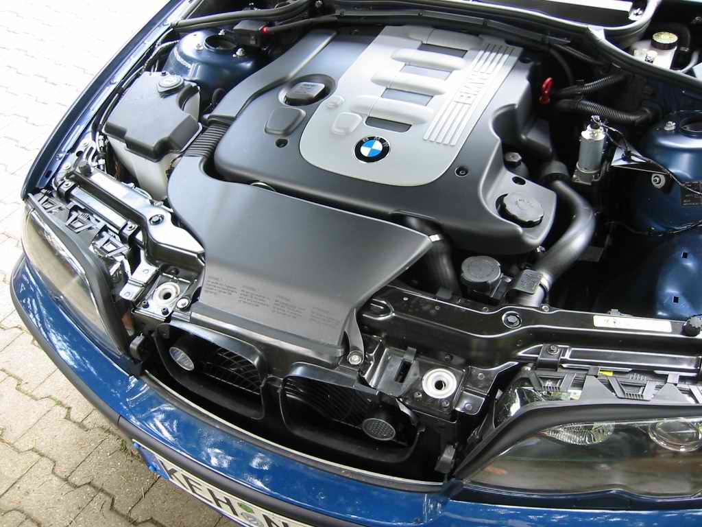

    Frontblitzer - Update
    hab doch noch was rausgefunden:
    Wenn blaue Frontblitzer bei berechtigten Personen/PKWs nicht im Schein eingetragen werden müssen,
    dann müssen sie jedoch einer bestimmten DIN-Norm entsprechen (mind. höher als 70cm vom Boden).
    -> also doch wieder eintragen?
    Oder gilt das nur für RTW/KTW? Und nicht für PrivatPKW???
    Caro.

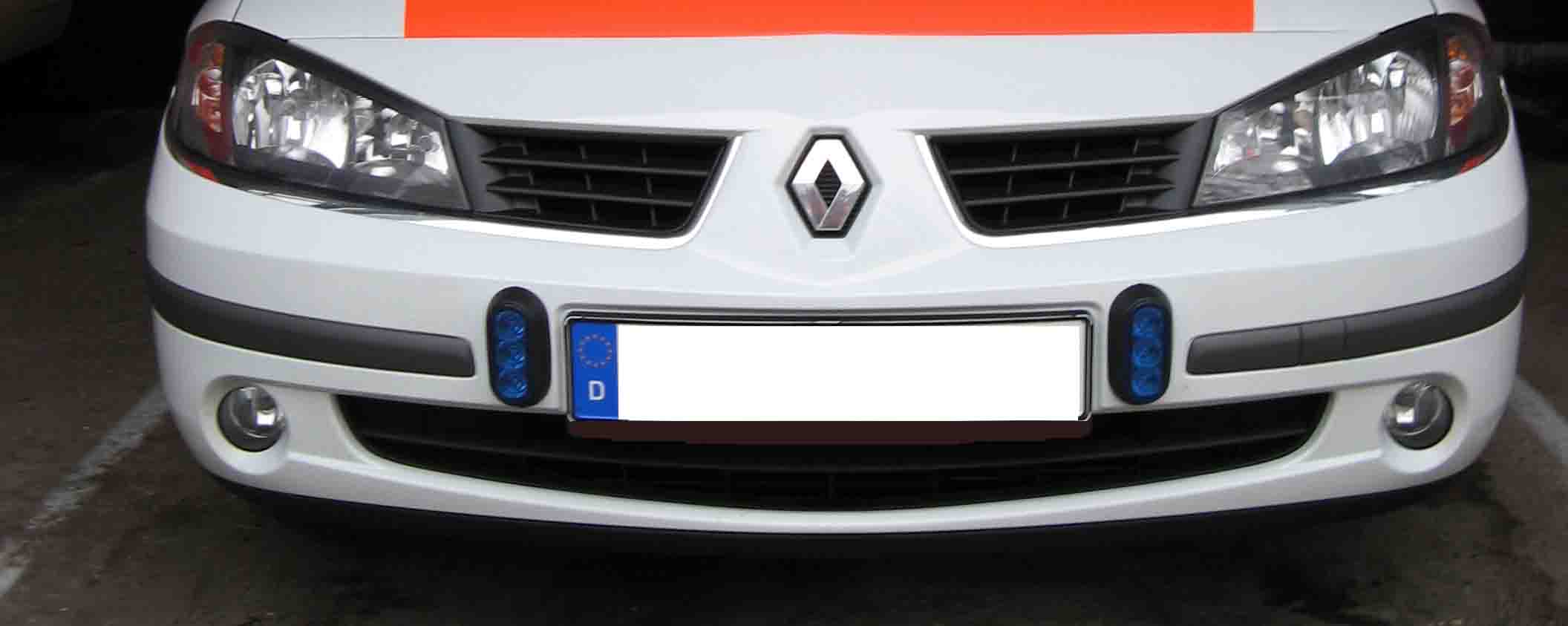

    Hey Leute!
    Habe folgendes Einsatzfahrzeug gesehen (siehe Anhang). Habe den Eindruck, dass die LED-FWL zu tief eingebaut sind. Oder gibt es keine Vorschriften welche Mindesthöhe?
    Gibt es dafür ein Datenblatt (Mindesthöhe(Höchsthöhe)?

    ich würde mal gerne den Rest vom Fahrzeug sehen ;-)
    Aber ich habe auch ein Auto mit recht tiefen Frontblitzern gefunden...
    http://www.mrn-blaulichter.de/details.php?image_id=705
    Gruß, Mr. Blaulicht
  13. #28
    Ausser, dass es absolut scheisse aussieht, hätte ich da als Prüfer keine Einwände gegen ;)

    bei nem normalen auto find ich das sowieso unsinn die blitzer am kühlergrill zu packen, da hängen die doch viel zu tief... sinn und zweck ist es doch, die im rückspiegel zu sehen auch wenn das einsatzfahrzeug sehr nahe hinter einem steht. da ist son LED-gerät für die windschutzscheibe schon viel besser.
