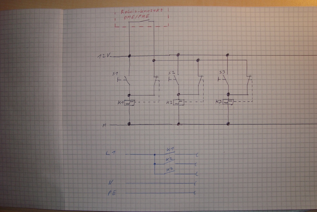

    Hey Mister X,
    hab da mal schnell was zusammengekritzelt und angehängt.
    Zur Erklärung:
    Drei Stromstossrelais 12Volt mit 1xÖ und 1xS für 230V (Evtl. bei Conrad..??)
    Mit den Tastern 1 bis 3 kannst du die Relais manuell zum ein/aus-schalten Antasten.
    Die Lastkontakte schalten dann deine Steckdosen/Verbraucher.
    Bei Alarm Tastet der Kontakt von der Ladestation alle Relais an.
    Der Öffner im Strompfad hat den Sinn, dass bei Alarm ein eingeschaltenes Relais nicht ausgeschalten wird.
    Der FME/DME-Kontakt sollte für die Stromstossrelais aber nur für einige Sekunden anziehen damit da nix ankohkelt.
    Hoffe ich hab deine Frage richtig verstanden, keinen Denkfehler in der Schaltung und es verständlich rübergebracht. :-)
    Das würd ich jetzt so nicht unterschreiben... Da die Stromstoßrelais sich ja selbst rausschmeißen nach dem Einschalten, wohl um den Strom übers LG-Relais zu verringern? ;)
