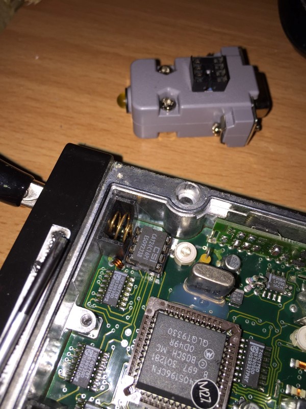

    Ich zieh mal das E2Prom raus, irgendwo fliegt hier ein I2C Adapter rum. Würde mal versuchen die Daten per Ponyprog abzuholen...
    Ich melde mich!
    18.06.2006
    1.728
    Sooo...
    ich liefere mal!
    EEprom raus, Sockel rein.
    EEprom ausgelesen, .bin von gemacht, liegt in deinen Emails.
    Vielleicht mal eine Rutsche EEproms besorgen, und testen... kostet ja kein Geld ;)

    Voller Tatendrag hatte ich mir vor Wochen ein FuG10R geschossen zum hacken.
    Dann schlief das Thema bei mir wieder ein...denn das FuG10R gibt es in zwei Versionen:
    Eine ältere wo der 24C16 als DIP-8 drin ist, den man gut sockeln kann, sowie eine neuere wo dieses Teil als SO8 drinn sitzt.
    Und das nicht etwa auf ein und der selben Platine (SO-8 Footprint zwischen den DIL-8-Bohrungen), sondern tatsächlich auf einer neueren Boardversion wo man gar kein DIL-8 mehr drauf bekommt.
    Soeins hatte ich bei ebay geschossen...*schiet*...
    Eigentlich kein Weltuntergang - auch mit SO-8 habe ich schon manchen Hack gemacht, aber es ist eben um einiges aufwändiger.
    MeisterH stellte mir dann dein Gerät mit dem bereits gesockelten 24C16 zur Verfügung.
    Innerhalb eines Tages hatte ich zahlreiche Erkentnisse über die Datenstruktur. Auch eine Referenzfrequenz hatte ich gefunden.
    Zwei Bytes bei den Adressen h74C und h74D womit ich die TX-Grundfrequenz verändern konnte.
    Das war ja einfach...dachte ich mir...und investierte einen kompletten Sonntag darin mehrere Musterdatensätze für das gesammte 2m Band zu erstellen.
    Doch zu früh gefreut...das Teil sendete zwar auf neuen Frequenzen, empfing aber weiterhin erst ab 167,56MHz aufwärts.
    Es musste also woanders noch eine Grundfrequenz geben, welche zum Empfangen gedacht ist.
    Innerhalb von einigen Stunden gefunden...aber so einfach auch nicht:
    Was ich fand verhielt sich so ähnlich wie die TX-Grundfrequenz, veränderte aber nicht nur die RX-Frequenz sondern verhuntzte ebenso den Duplexabstand als auch die TX-Frequenz wieder.
    Insgesamt grob 22 Bytes, alle im unteren Viertel des 24C16 wild verstreut, enthalten RX-Teiler, TX-Teiler, ReferenzTeiler, Raster-Multiplikator, Dual-Modulus-Vorteiler und noch ein paar nicht durchschaubare sachen.

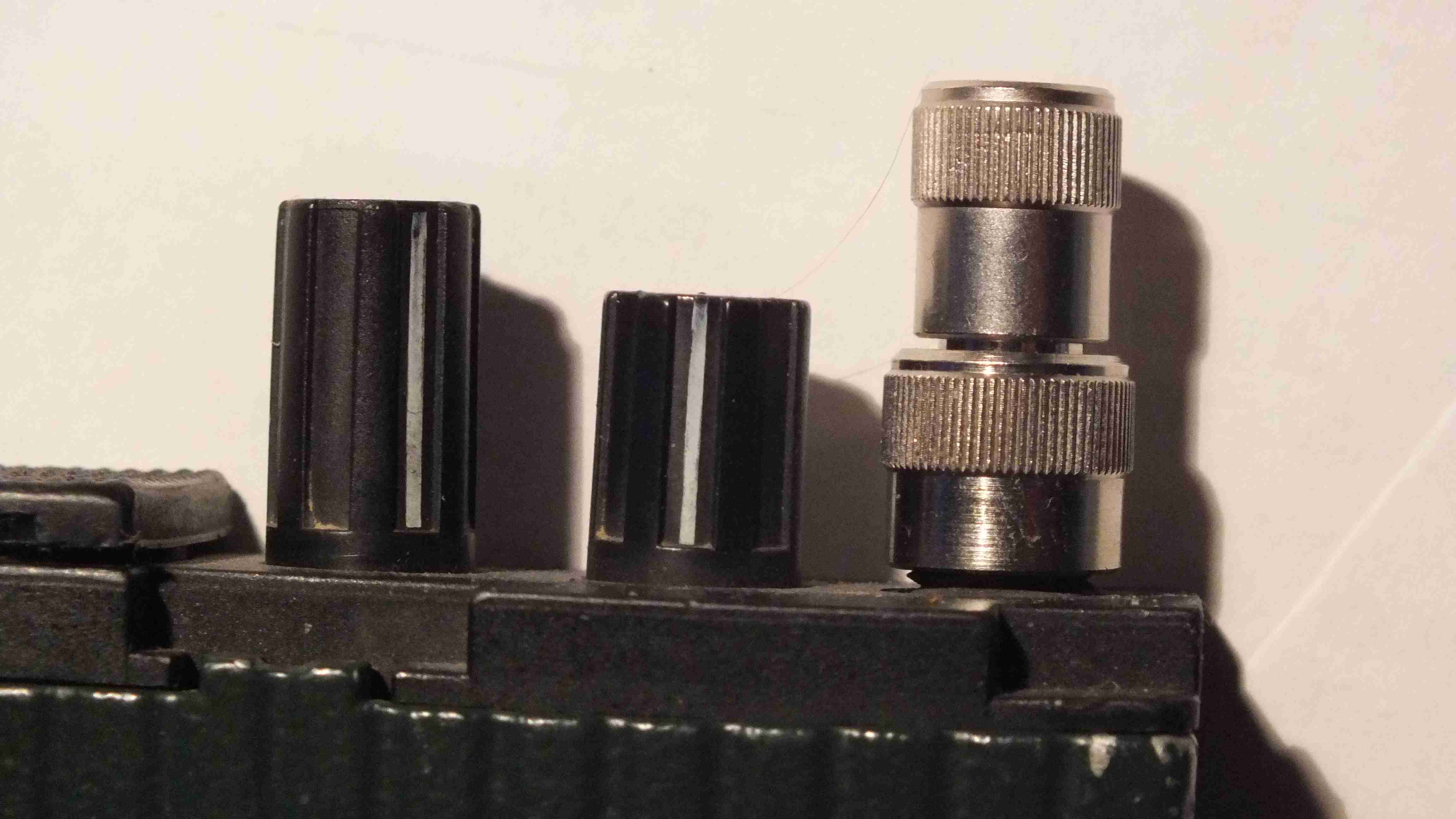

    Och, die M-Buchse finde ich eigentlich nicht schlecht:
    Es ist zwar etwas fummilig da eine Miniflex drauf zu schrauben, aber das ist nicht so schlimm, da man normalerweise sowas nicht täglich macht, sondern pro Gerät/Antenne nur alle paar Jahre.
    Da aber Katrein nur noch die BOS-Antennen in sehr kleiner Stückzahl produziert kann ich dein Problem verstehen.
    Denn die 2m BOS Antenne, die es noch gibt, lässt unter 165MHz stark nach.
    Die verbaute M-Buchse ist auch gegen nix zu tauschen.
    Allerdings:
    Procom stellt einige interessante Antennen mit FME-Nippel her, zu denen es auch einen schlanken und stabilen M-FME Adapter gibt.
    Neben den diversen Wendelantennen (HX2-Serie) auch ungekürzte Stahlbandantennen...:
    HX 2/l-FME 144-160MHz
    HX 2/m-FME 152-168MHz
    HX 2/h-FME 160-174MHz
    Sind alle 15cm Wendelantennen: http://procom.dk/de/products/380-hx-2-fme
    HX 4/l-FME 66-76MHz
    HX 4/m-FME 72-82MHz
    HX 4/h-FME 78-88MHz
    Sind alle 29cm Wendelprügel z.B. für ein FuG13aR: http://procom.dk/de/products/362-hx-4-fme
    Wer es noch etwas größer möchte für 4m:
    GA 4/l-FME 66-76MHz
    GA 4/m-FME 72-82MHz
    GA 4/h-FME 78-88MHz
    Sind Gumiantennen der "Halbmeter"-Variante, für Leute die ein FuG13a auch als Prügelwaffe einsetzen wollen..:-)
    http://procom.dk/de/products/456-ga-4-fme
    GA 2/l-FME 144-164MHz
    GA 2/h-FME 155-175MHz
    Sind unverkürzte Gumiantennen, also ebenfalls um die 45cm lang: http://procom.dk/de/products/470-ga-2-fme
    Als Schmankerl dann noch die Stahlbandantennen:
    http://procom.dk/products/176-sb-4-fme
    http://procom.dk/products/183-sb-2-fme
    Die alle passen mit dem M-FME-Adapter (gibt es von Procom als auch von Telegärtner, beide zum stabilen und dauerhaften HFG-Einsatz geeignet).
    Von Telegärtner hab ich soeinen M-FME Adapter gerade auf meinem FuG10R und daher mal gerade ein Foto angehängt.
    Und was Akkus angeht: Da führt Axcom noch einige in NiCd, NiMH und sogar in Eneloop-Technik.
    Von daher...wer diese Geräte mag, und weder Selektivruf noch CTCSS braucht, kann die Teile also gerne weiter verwenden.
Hits:	331
Größe:	241,2 KB
