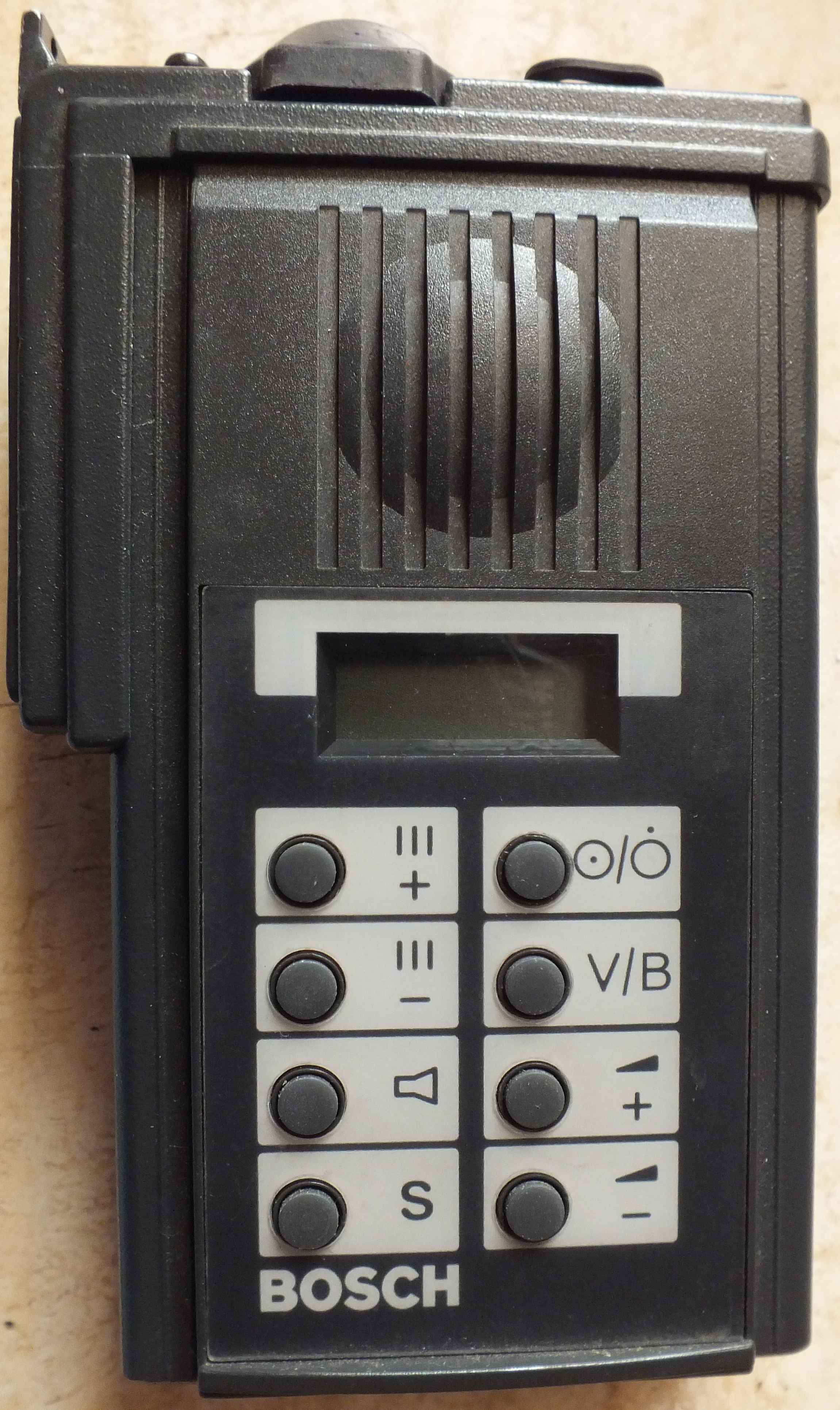

    Allerdings hat sich heute ein neues Gerätemodell ausserhalb der Retro-Reihe hinzugesellt, welches mir vom User Sebi zur Verfügung gestellt wurde.
    Ein Bosch FuG11b auch bekannt als HFG169/FW.
    Bis ich den Hexdump von solch einem FuG11b heute morgen sah, hätte ich es nicht für möglich gehalten das er derartig große Ähnlichkeit mit dem Hexdump eines Retro-Gerätes hätte.
    Auf Anhieb fand ich die Stellen für die N- und R-Teilungsfaktoren sowie der ziemlich wirsch verwürfelten Duplexablagen.
    Und siehe da:
    Das FuG11b (siehe angehängtes Bild) geht problemlos bis 144MHz herrab, und arbeitet deutlich gutmütiger, liefert überall seine stabilen 1-2Watt Sendeleistung!
    Wer also ein BOS Gerät für Amateurfunk sucht, ist mit solch einem FuG11b deutlich besser beraten als mit einem FuG10/10a-Retro.
    Freenet geht da selbstverständlich auch, wobei da der Abgleich eher umgekehrt-komplex ist.
    Bei dem ersten Testgerät war es gar nicht so leicht die Sendeleistung zwischen Linkanschlag (15mW) und 1° nach Rechts (bereits 1,2W) irgendwie auf grob 500mW zu bekommen. Hat richtig Dampf das Teil!
