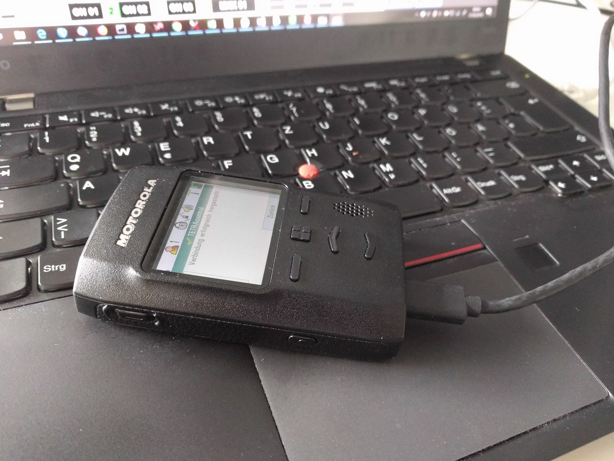

    Version 3.4 ist im Prinzip schon fertig. Es fehlen nur noch ein paar Punkte im Handbuch.
    Als wichtigstes Feature ist der SSL-Webserver enhalten, mit dem die Daten verschlüsselt übertragen werden. Somit ist auch eine Übertragung von SDS/Status ausserhalb des eigenen Netzes möglich, wie dies z.B. in der entsprechenden Richtlinie der AS Hessen zur Datennutzung gefordert wird.
    Die Benutzer von firEmergency und Feuersoftware wird freuen, dass die Übertragung verketteter SDS per Websocket-Schnittstelle jetzt als eine Nachricht (nicht mehr jeder Teil einzeln) erfolgt. (Die beiden Programme hatten etwas Schwierigkeiten, die Teile wieder zusammenzusetzen).
    Weitere Features:
    - PC Systemzeit über Funkgerät setzen
    - Speichern fast aller Konfigurationsparameter in Config.txt (benutzerunabhängig)
    - Öffnen mehrerer Statuspanel-Fenster mit STRG+F
    - Umstellung auf .NET Framework 4.5 (kein 'Feature' sondern war nötig um die SSL-Verschlüsselung nach aktuellem Standard zu unterstützen).
    - Abruf Gesprächsliste per Netzwerk-Client (Langzeitdokumentation) [Lizenz Leitstelle PRO]
    - Regelmäßige Speicherung der ISSI Liste
    - Motorola TPG2200 Unterstützung
    Das heisst, die Motorola TPG2200 (Advisor) sind jetzt als Datenmodem nutzbar, genauso wie die Airbus P8GR.
    Ausserdem wird das Alarmieren von Sub-Gruppen gemäß dem BDBOS-Standard unterstützt. Dieser Standard wird zukünftig vermutlich in Bayern verwendet. Natürlich ist auch auch das Auswerten der Sub-Gruppen nach diesem Standard möglich. TETRAcontrol ist also für die TETRA Alarmierung in Bayern bereit...
    - Ausserdem noch viele kleine Verbesserungen. (z.B. ist die Farbgestaltung des Alarmmonitors anpassbar, damit es optisch besser in bestehende Monitor-Wände auf den Leitstellen passt).
    In den nächsten Tagen sollte die Version 3.4.0 offiziell verfügbar sein.
    Arne

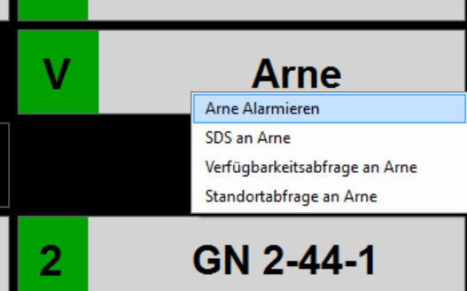

    Wir haben jetzt einen P8GR der für den Datenmodus freigeschaltet ist. Gestern habe ich mal etwas mit der Demoversion von Tetracontrol experimentiert und er zeigt mir auch eingehende Änderungen der Verfügbarkeit an, wenn andere an ihren P8GR ihren Status verändern. Kann man das ganze auch in einer Übersicht wie im Airbus Alarm Monitor visualisieren? In der Software habe ich nur eine Status Übersicht für Fahrzeuge gefunden.
  3. #93
    28.11.2002
    1.295
    Die Verfügbarkeit kann genauso in der Statusübersicht angezeigt werden, wie bei Fahrzeugen.
    Anstatt dem Status steht dann dort "V" (verfügbar) oder "nV" nicht verfügbar. (Andere Werte sind theoretisch ebenfalls möglich).
    Per Rechtsklick kann dann ein P8GR direkt alarmiert oder abgefragt werden.
    Die Konfiguration erfolgt ebenso wie bei den 'normalen' Funkgeräten, es wird beim jeweiligen Feld einfach die ISSI des P8GRs hinterlegt.
    Eine Zusammenfassung von einzelnen Meldern zu Gruppen ("Alle", "Atemschutgeräteträger", "Maschinisten") und anzeige der jeweiligen Verfügbarkeit wird in Kürze ebenfalls möglich sein.
    Noch ein Hinweis: Kurze E-Mail mit der ISSI des Datengeräts/P8GRs an die Kontaktadresse und ich schicke gerne eine 30 Tage Testlizenz ohne Einschränkungen zu.

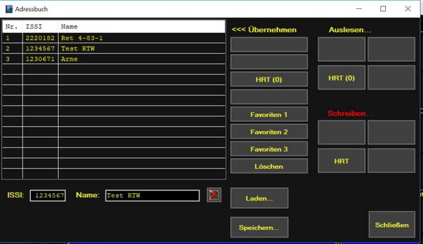

    In der kommenden TETRAcontrol Version 4.0 (gegen Ende des Jahres) wird es auch die Möglichkeit geben, bei Motorola Geräten die Adressbücher (Kontaktliste) zu bearbeiten (auslesen und schreiben).
    Voraussetzung dafür ist natürlich, dass dies am Funkgerät erlaubt ist, d.h. die Adressbuchbeschränkungen dürfen nicht aktviert sein.
    Das ganze soll auch ohne TETRAcontrol Lizenzschlüssel, also unabhängig von der ISSI möglich sein.
    Die Listen können aus CSV Dateien geladen werden bzw. auch zur Bearbeitung in Excel gespeichert werden.
    Wer schon mal testen möchte:
    https://tetracontrol.de/beta
    Zu erreichen über das Menü "Fenster->Adressbuch"
