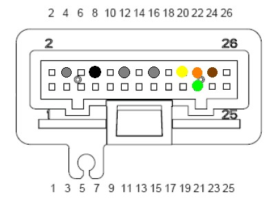

    Wie flachrelais schon geschrieben hat:
    Wenn die Vorderseite Deines Gerätes NICHT so aussieht wie in diesem Bild
    dann JA. (Falls es so aussieht wie oben, dann ist der Stecker unter der Abdeckung rechts im Bild.)
    Ist in Deinem Foto nicht so gut zu sehen. Ich hoffe die nötigen Pins sind noch frei, d.h. das Kabel ist nicht noch als Programmierkabel vorgesehen.
    Die vier bunten Pins und einer der Grauen/Schwarzen müssten frei sein:

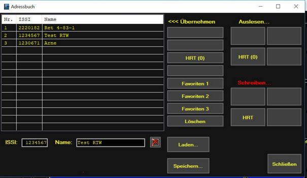

    TETRAcontrol 3.0
    Seit kurzem ist TETRAcontrol 3.0 verfügbar.
    Unter anderem mit diesen neuen Funktionen:
    - Eingebaute Kartendarstellung die auch ohne Internet-Zugang nutzbar ist:
    - Verschiedene Kartenquellen (Openstreetmap, ArcGIS Luftbilder, eigene Quellen) auswählbar
    - Ortung/Gruppenabfrage/SDS-Versand direkt aus der Karte möglich
    - Notrufdarstellung incl. Position
    - Verbesserte RMS Unterstützung
    - Filtermöglichkeit der Status/Gesprächsliste (SDS/Status/GPS/Gespräche einzeln ausblendbar)
    - Automatische Gruppenabfrage bei Sprechwunsch und Notruf möglich
    - Datenversand an die TETRAcontrol NBX Navigationslösung
    - Schalten von Repeater-Funktion
