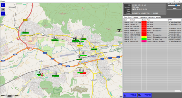

    Nochmal ein Frage an die Tetra Benutzer:
    Ist es bei Euch von der Geräteprogrammierung her erlaubt, die GPS Position anzufordern?
    Bei unseren Motorolas muss nämlich erst eingestellt werden, von welchen ISSIs ein GPS Request gemacht werden darf. D.h. wenn die ISSI nicht im erlaubten Bereich ist, wird der Request nicht beantwortet.
    Also, falls das bei jemanden freigegeben sein sollte, gibt es in der aktuellen Version von TETRAcontrol im SDS Menü die möglichkeit mit 'STRG+G' einen GPS Location Request zu versenden. Dazu die Ziel-Geräte ganz normal in die Empfänger-Auswahl übernehmen und statt eine SDS zu versenden einfach STRG+G drücken.
    Voraussetzungen:
    - Auf dem sendenden Gerät mus LIP aktiviert sein (i.d.R. bedeutet das, daß GPS aus sein muss, prüfen kann man das über den 'Info' Button)
    - Auf dem abzufragenden Gerät muss die ISSI des sendenden Geräts als erlaubte GPS-Request-ISSI eingetragen sein.
    Und schon kann man 'seine' HRTs orten...
    Falls diese Funktionen bei genügend Teilnehmern freigeschaltet sind, werde ich auch irgendwann mal eine Kartendarstellung der GPS Positionen einbauen.

    Das nächste Update wird demnächst veröffentlicht. Neues:
    - Kontext-Menü in der Ruf/SDS-Liste aus dem man heraus
    -SDS verschicken
    -GPS-Standortabfrage verschicken (sofern eigenes Gerät LIP Server ist)
    -Eingehende GPS Positionen auf Google Maps im Browser anzeigen
    -Das jeweilige Gerät editieren
    kann.
