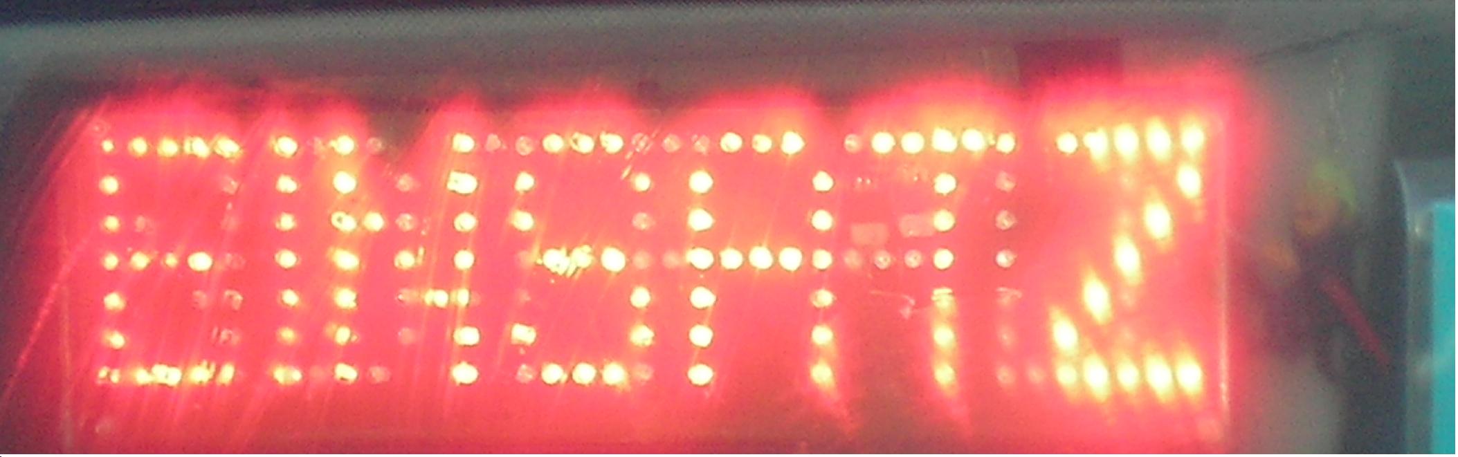

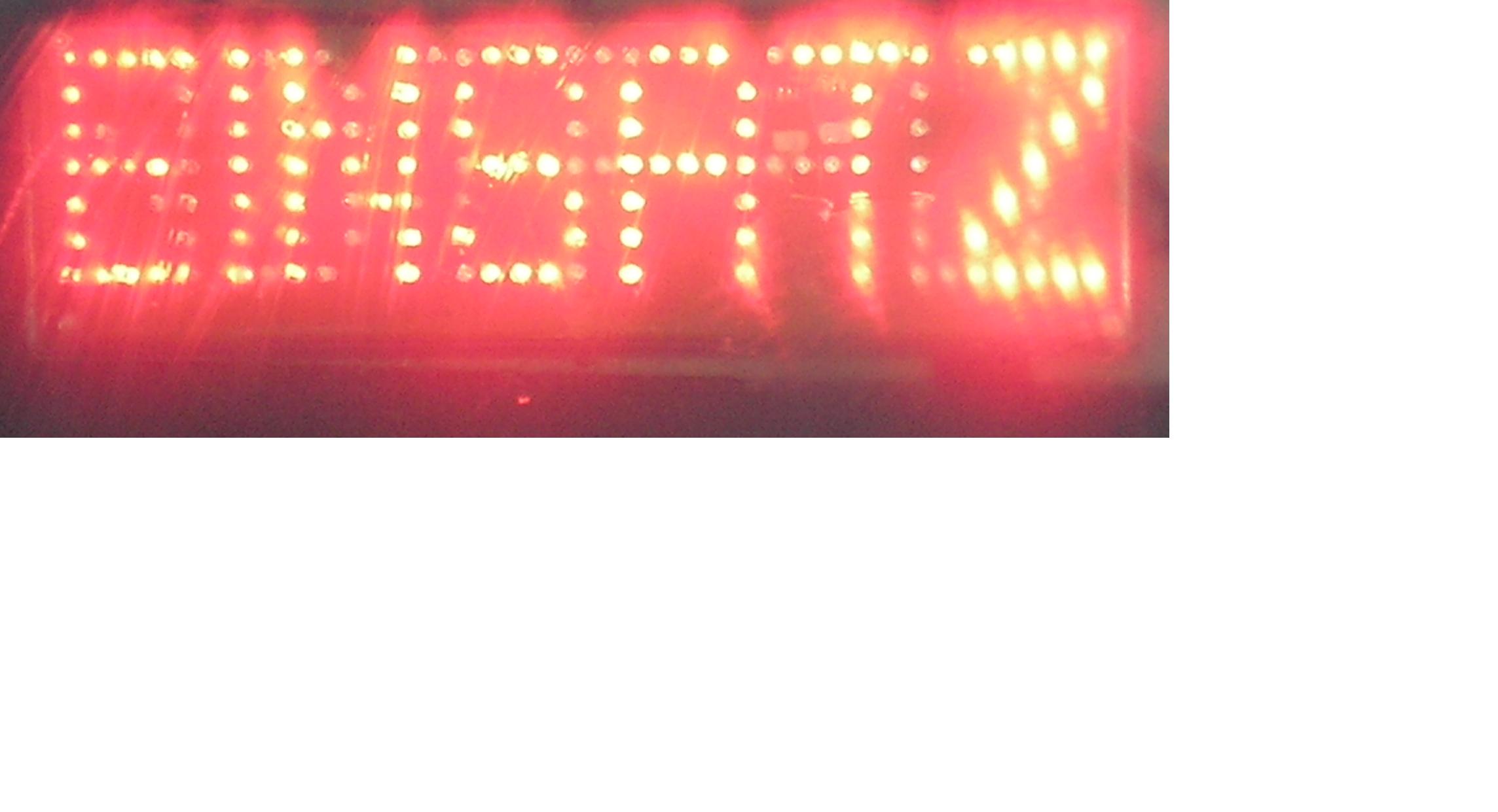

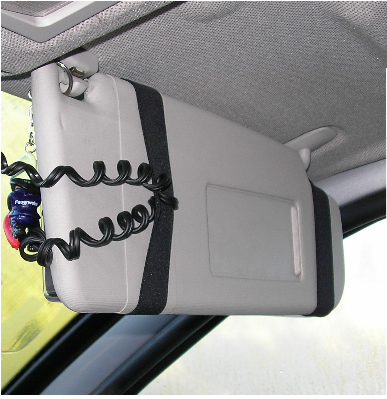

    20.11.2003
    654
    hier die versprochenen Bilder. Da die LED sehr hell sind (absicht) ist die Schrift etwas verschwommen.
    Die Maße:
    33,5 cm breit; 10,5 tief und 2 cm hoch.
    Den Abstand der LED konnt eich nicht messen, da eine Plexiglasscheibe davor ist.
    Aber de LED kann man gut zählen ;)
    Bei weiteren Fragen oder wünschen bzgl. Fotos usw. könnt ihr mich per PN bombadieren. Ich antworte so schnell ich kann. Auch die ganze Nacht. (Nachtschicht hab :( )
    Gruß 80
