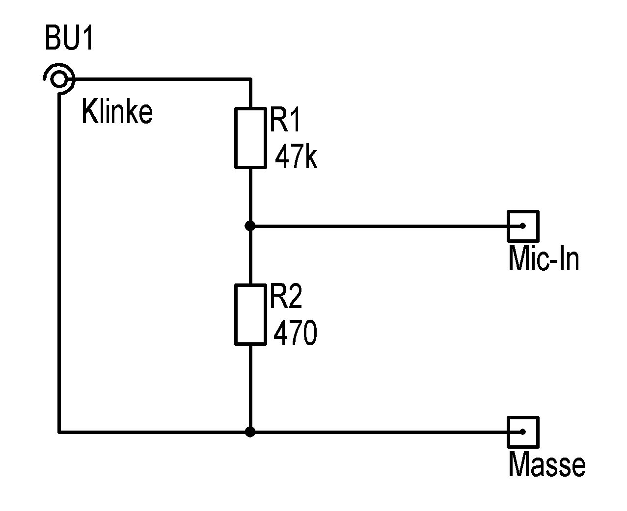

    So in Textform bin ich mir nicht sicher ob du mich verstanden hast bezüglich Spannungsteiler.
    Hab dir mal eben zwei Skizzen angehängt zum Thema.
    Einmal direkt ohne galvanische Trennung, und das selbe nochmal mit Trennübertrager.

    Die Werte sind grob gepeilt ohne Rücksicht auf angepasste Impedanzen, eher im Gegenteil.
    Durch den besonders niederohmigen unteren Widerstand R2 wird der deutlich hochohmigere Eingang des Mikrofonverstärkers gut belastet, was unnötiges Rauschen minimiert was sich sonst über die Kabelverbindung einfangen könnte.
    R1 ist um Faktor 100 größer (eben 47k) was eben bewirkt das wenn sagen wir mal 700mV von der Soundkarte kommen, rechts davon nur mundgerechte 7mV rauskommen.
    Ebenso war es mir wichtig Werte für R1 und R2 zu nennen die aus den üblichen Normreihen kommen.

    Autsch...hätt ich das vor 10 Minten gelesen, hätte ich das in den Skizzen berücksichtigt:
    Wenn du das Signal _zusätzlich_ zum Mikrofon einspeisen willst, dann musst du zwingend noch einen Kondensator dazwischen hauen.
    Also zwischen dem Abgriff zwischen R1 und R2 und den Ausgang zum Mikrofonverstärker.
    Denn der R2 würde sonst das Signal vom parallel angeschlossenen Mikrofon erheblich belasten und endsprechend Pegelverluste verursachen.
    Wenn du den Schaltplan der Anlage hättest, würde ich eher empfehlen nach dem Mikrovonverstärker irgendwo dein Signal ein zu speisen.

    Grob gesagt verhält sich C1 wie folgt:
    Ist er zu klein, kommt der Gong nur sehr leise und hochtönig durch.
    Ist er zu groß, kommt er lauter, aber extrem Bassbetont rüber.
    Irgendwo zwischen grob 470nF und 10µF müsste ein guter Kompromiss zu finden sein.
    Falls ein Elko genommen wird der eine vorgegebene Polarität hat:
    Im zweifel eher mit + in Richtung Sprechanlage.
    Denn spätestens wenn man wie im angehängten Bild einen Übertrager in Richtung PC hat, kann dort keinerlei Gleichspannung mehr kommen.
    Beim Mikrofonverstärker kann man sich hingegen nicht sicher sein ob da der Eingang voelleicht in einen Transistor oder einem OPV geht, welcher mit einer Gleichspannung vorgespannt ist.
    Stichwort Arbeitspunkteinstellung einer Transistorstufe, oder bei OPV's eher eine Rückkopplung vom Ausgangssignal auf den Eingang.

    Nicht parallel zu den Widerständen, sondern wie im angehängten Bild, wo ich C1 nochmal reingemalt habe.
    Und bei polarisierten Elkos siehe letzten Abschnitt. Im Zweifel mit + in Richtung Sprechanlage.

    Theoretisch schon, allerdings hat ein Transformationsverhältniss von 1:5.
    Das heißt das er, je nach dem wie rum du ihn einsetzt, entweder die Signalspannung am Ausgang verfünffacht oder eben durch fünf teilt.
    In beiden Fällen müsste der Spannungsteiler endsprechend umdimensioniert werden.
    Ideal wäre ein 1:1 Übertrager der je Wicklung etwa 600 Ohm bis 2k Ohm Impedanz bei 1kHz hat.
    Von daher: Probiere es erstmal vorsichtig ohne Übertrager, nur mit Spannungsteiler R1+R2 sowie dem Koppelkondensator C1.
    Vielleicht hast du ja Glück das du von einer Brummschleife verschont bleibst.

    Danke für die Antwort wollte auch gerade noch ein Paar Einzelheiten bringen.
    Also schon mal mit dem Audio einspeisen funktioniert auch ohne Kondensator ( Mikro Parallel ) und Trenntrafo super.
    Nun zur Steuerung:
    Leider habe ich auf meiner Relaiskarte nur noch ein Relais frei .
    Wenn dieses Anzieht soll gleichzeitig die Sprechtaste getastet werden und auch die Guppe angewählt werden ( Tasten ) . Dann kommt das Audiosignal .
    Wenn nun die Relaiskarte noch mal " locker " lässt sollen auch die Relais " Locker" lassen und zurückfallen. und das eine Relais ( Wechsler Sprechtaste, Auflegen ) soll dann in den zustand auflegen Tasten .
    hoffe konnte das so gut wie möglich rüber bringen , ach ja Steuerspannung der Relais 12V und der Anlage max 24V.
    Danke für die super Hilfe!

    Hmm...so gut noch nicht:
    Ich verstehe das mit dem Tasten bezüglich "Gruppe auswählen" noch nicht:
    Gibt es mehr als eine Gruppe?
    Dann wird das mit nur einem Relais nicht möglich sein.
    Wenn es nur eine Gruppe gibt die gleichzeitig mit der Sprechtaste aktiviert, aber sofort wieder abfallen soll (tasten eben), wäre da vielleicht schon was möglich.
    Wenn eine Tastlänge von unter 10ms reicht, geht es ganz ohne Elektronik:
    Das Relais auf der Relaiskarte steuert zwei externe Relais an:
    Eines zur Tastung der Sprechtaste...es bleibt so lange getastet wie das Relais auf der Karte.
    Parallel dazu ein zweites Relais welches aber hinter der Spule nicht auf Masse führt, sondern über erst über einen dickeren Elko nach GND führt.
    Der DC-Widerstand der Relaiswicklung wirkt zusammen mit der Kapazität des Elkos als ein Zeitglied. Das Relais bleibt angezogen bis der Elko so voll ist das der Reststrom in der Wicklung nicht mehr ausreicht für das Relais.
    Parallel zum Elko dann noch einen Widerstand, damit beim erneuten Tasten das Relais überhaupt anzieht. Schließlich Muss die Ladung ja auch wieder raus..:-)
    Siehe angehängte Skizze:
    R1 dient zur Entladung des Kondensators über einen längeren Zeitraum.
    Ob nun 100k oder eher 1M angemessen sind, kommt darauf an wie schnell der Kondensator entladen werden soll.
    Entläd er sich zu schnell, kann es passieren das Rel3 erneut tastet während noch gesprochen wird.
    Entläd er zu langsam, kann es sein das bei zwei oder mehr Durchsagen nacheinander Rel3 gar nicht mehr anzieht, weil C1 noch zu voll ist.
    Typische Kleinrelais für 12V liegen meißt bei einem DC-Spulenwiderstand zwischen 600-800 Ohm. Als Lade-Widerstand für einen Elko ist das sehr wenig, weswegen es eher ein Brummer sein sollte. 100µF oder so dürften knapp werden.
    Eher so zwischen 2200µF und 4700µF dürften angemessen sein.
    Wie gesagt...eine billige, einfache Fast&Dirty-Methode.

    fast ganz genau das was ich brauche.
    Nur es fehlt noch das autmatische auflegen nach dem " Gespräch "
    Das könnte man über ein Bistabiles Relais ( Wechsler "Sprechtasten Relais" )lösen.
    Aber dies Muss auch noch mal Tastend sein.
    Somit wenn die relaiskarte Anzieht.
    Wird zuerst eine Gruppe angewählt ( Wird vorgegeben , kommt drauf an wo ich es anlöte ) getastet.
    Dann wird Die Sprechtaste getastet, bis der Träger durch ist.
    und wenn dann die Relaiskarte noch mal abfällt wird noch einmal " Auflegen" getastet .
    Wäre super wenn du mir eine aufstellung mit den Teilen machen könntest. Welche elkos und wiederstände. Den Rest mache ich selbst.
    Um so länger die Tast zeit um so sicherer ist es das es die Anlage annimmt. ( Geht dort alles über große Reais ( die hört man noch einen Raum weiter anziehen )
    Was auch super wäre wenn zwischen der Gruppenwahl und der Sprechtaste eine kleine Zeitliche Verzögerung wäre.
    Kann man sowas nicht mit potis lösen? um die Zeiten einzustellen?

    So anbei mal eine Skizze .
    Das wäre meine Abwandlung des plans.
    Die frage ist ob meiner auch funktioniert ??
