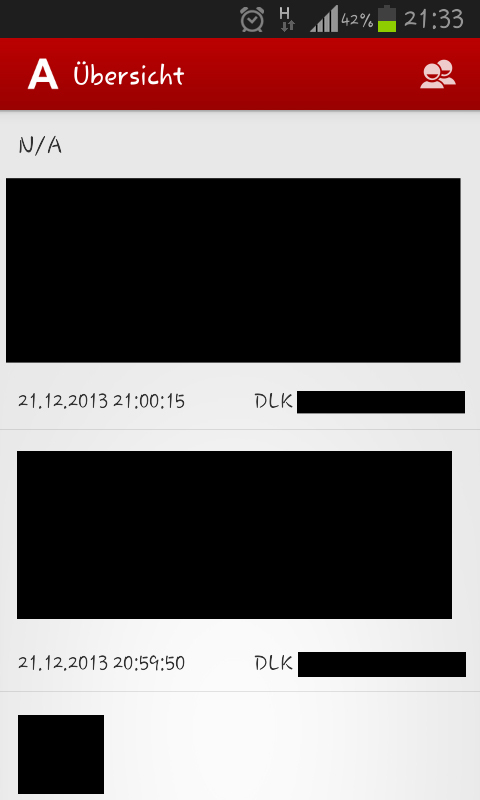

    Ich kann mich enno82 nur anschließen. Wir haben ebenfalls Probleme mit der Adressberechnung aus einem Straßenverzeichnis. In der Version 1.6.3 hat es glaube immer ohne Probleme Funktioniert.
    Des Weiteren musste ich feststellen, dass einige Kameraden seit dem Update das Problem haben, das die alarmierten Einheiten nicht immer stimmen.
    Anbei das entsprechende Foto auf dem ersichtlich ist, dass die DLK zwei mal zu unterschiedlichen Zeiten alarmiert wurde. Jedoch ist von einem dieser Meldungen ein HLF alarmiert wurden.
    Aus der Log-Datei geht leider nichts hervor. Ich hoffe ihr habt auch dafür eine Lösung.
