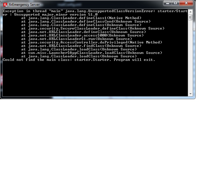

    firEmergency Server.exe startet nicht richtig
    ich habe gerade die Version 1.5.4 gelöscht und Version 1.6.3 runtergeladen. Den Ordner config aus der alten Version habe ich komplett in die neue Version kopiert. Wenn ich die firEmergency Server.exe ausführe kommt nur ganz kurz ein command Fenster mit etwas Text drin. Das Fenster macht dann sofort wieder zu.
    Ich habe den selben Fehler. Sowohl mit Java 6 als auch mit der 7. Gibt es Lösungsvorschläge?
Hits:	331
Größe:	95,9 KB

    das Problem mit Java ist jetzt behoben, nun haben wir ein neues..
