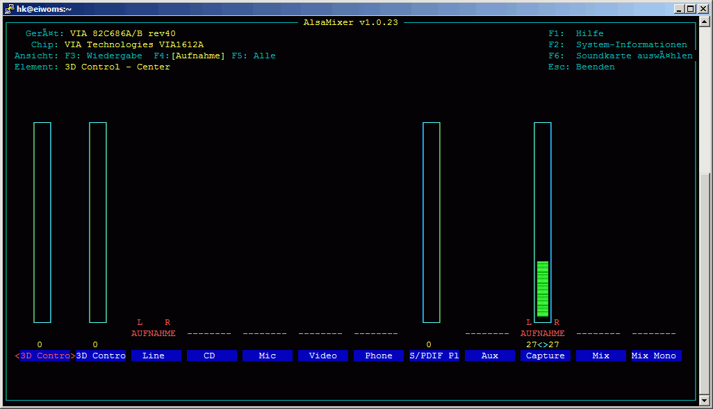

    Der Blick auf die Screenshots zeigt, dass Du mal auf den "Capture" Regler wechseln solltest mit den Cursortasten und dann einmal die Leertaste drücken solltest. Damit schaltest Du die "Capture-Quelle" als Aufnahmequelle an.
    Das sollte dann vielleicht helfen.
    Ein Screenshot von meinem Alsamixer zeigt, wie es dann beim Regler "Capture" aussehen sollte.

    4. ALSAmixer einrichten:
    sudo alsamixer
    Hinweise zur Bedienung:
    Manche Kanäle sind gemutet, was durch ein "MM" unterhalb des Pegels angezeigt wird. Wählt man den entsprechenden Pegel aus und drück dann auf [M] kann man den Mute ein-/ausschalten.
    Der Capture-Eingang muss auf "CAPTURE" gesetzt werden, sonst kommt nix rein. Dies wird ebenfalls unterhalb des Pegels angezeigt mit "CAPTURE L/R" und wird geschaltet, indem man den Capture-Pegel auswählt und dann die [Leertaste] betätigt.
    Dabei habe ich folgende Einstellungen für die einzelnen Pegel vorgenommen:
