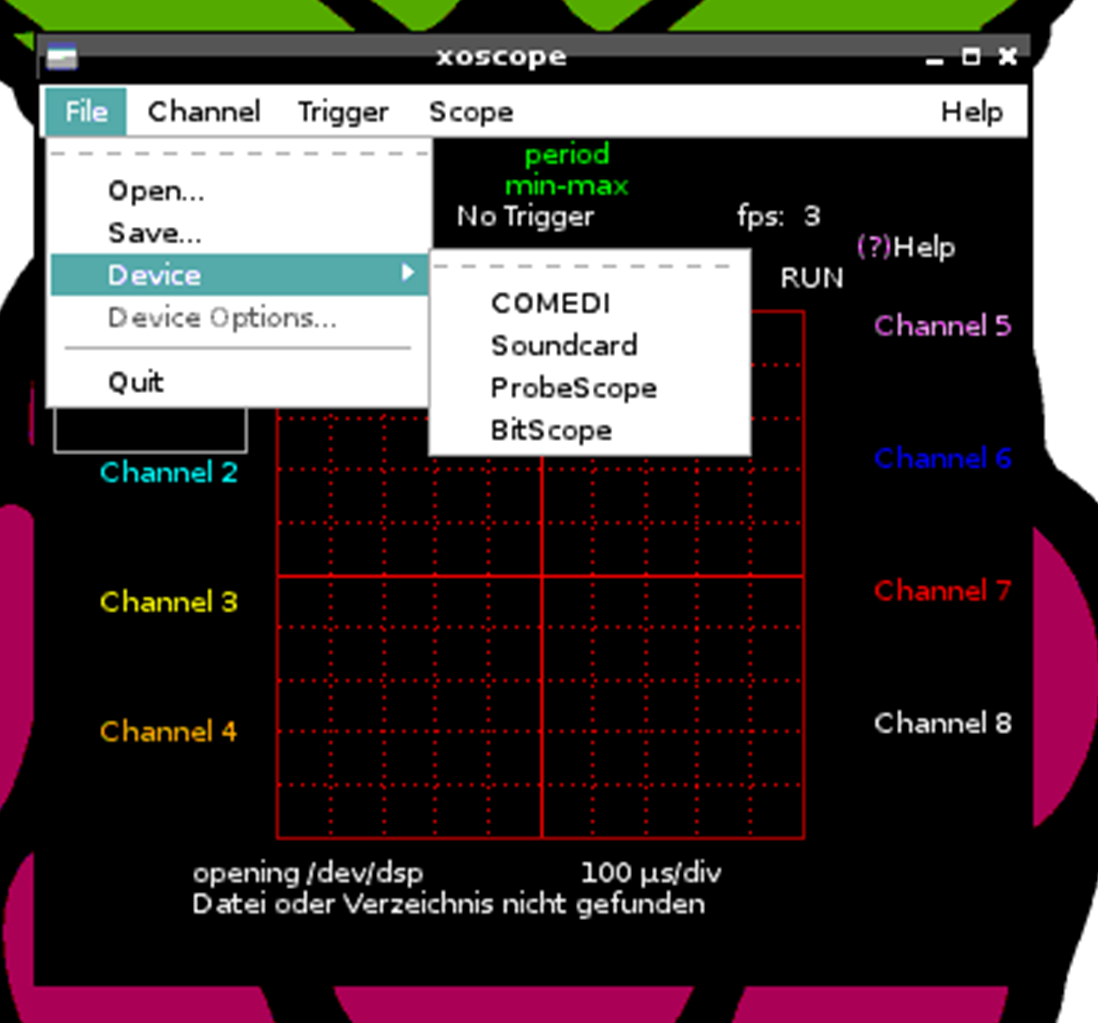

    Das Ändern der /etc/modprobe.d/alsa-base.conf hat nicht geändert.
    Anbei ein Screenshot von dem Programm.
    In der Fusszeile sieht man, dass das Programm nach dem Device /dev/dsp sucht, aber keines findet.

    Wähl doch da jetzt mal Soundcard aus! Kommt da kein Signal rein?

    Nein, da kommt genau die Meldung in der Fusszeile des Programmes, die auf dem Screenshot zu sehen ist.

    Mit sudo xoscope -o hwplug:0.0 eventuell, dass man dem ding beim start die Hardware mit gibt?
  7. #142
    25.07.2010
    71
    Naja Google hilft: Sudo padsp xoscope

    xoscope geht aber wohl nur für oss und nicht für alsa

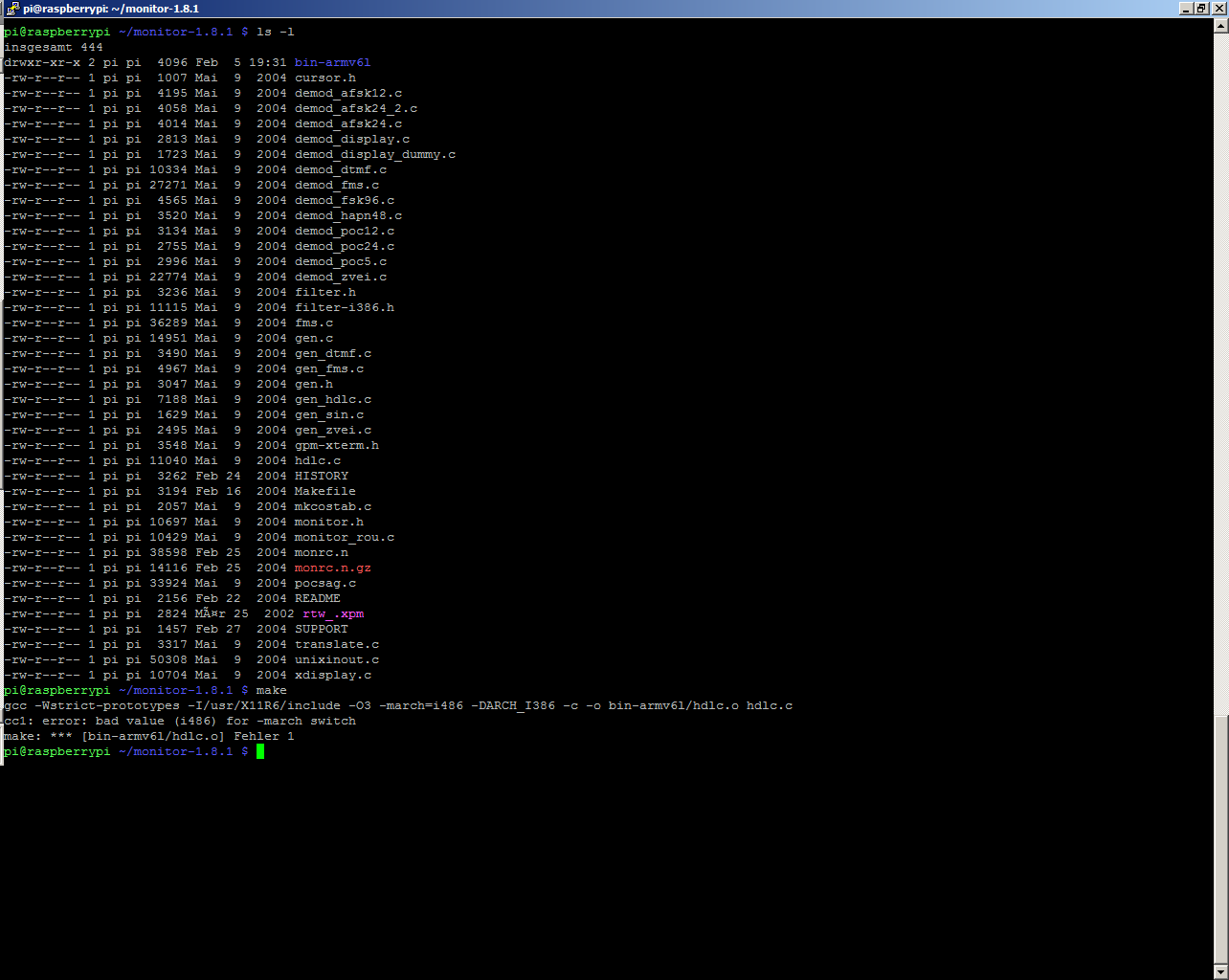

    Gerade habe ich versucht monitor 1.8.1 auf dem Raspberry zu installieren. Das Ergebnis ist im angehängten Bild zu sehen.

    @Matt: Unter welchem System versuchst du deine Installation? Hast du an die Anpassungen für Raspian "Wheezy" gedacht? http://www.funkmeldesystem.de/foren/...ad.php?t=55762
