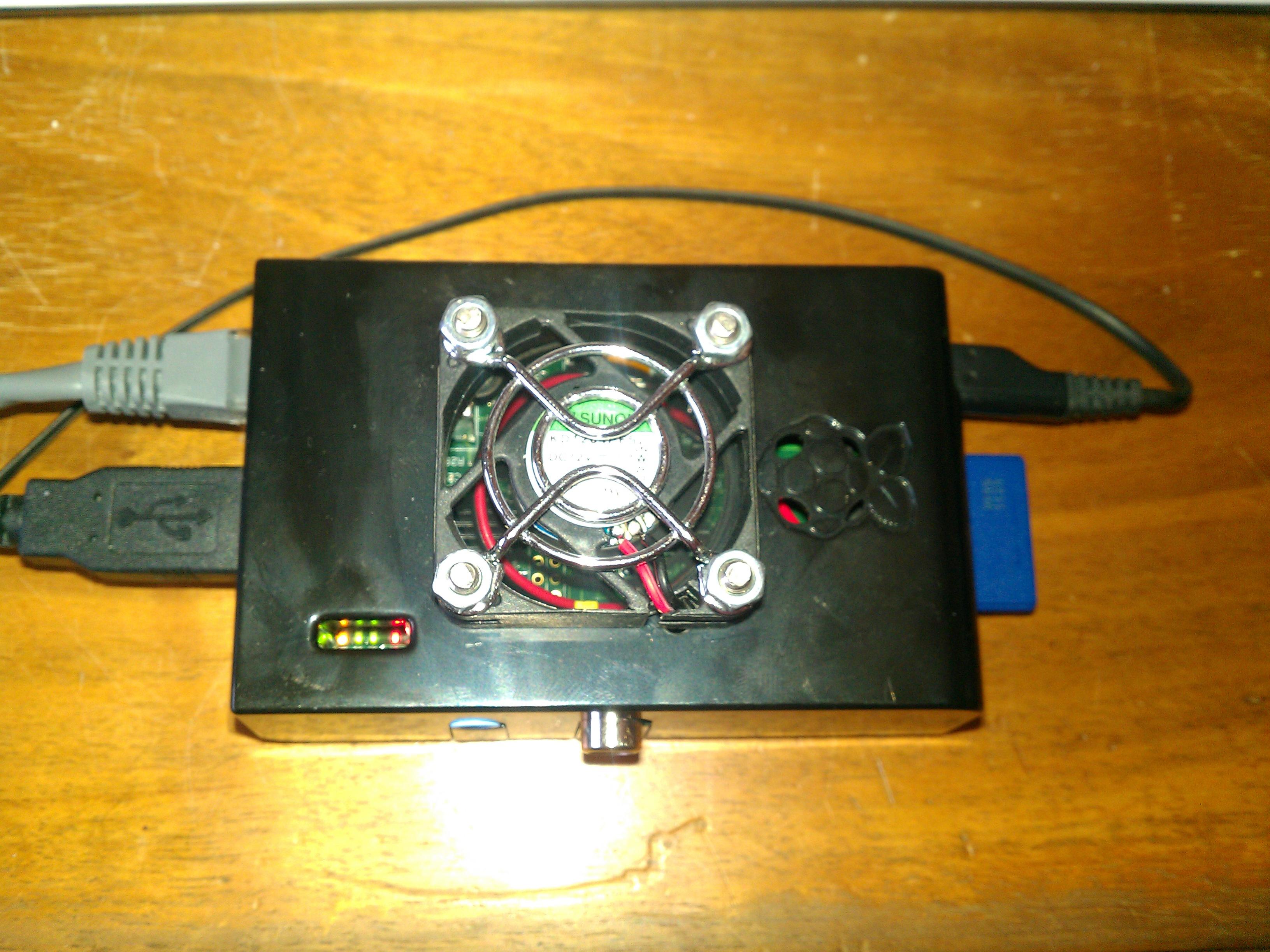

    Noch eine kleine Info nebenbei:
    Ich betreibe meinen Raspberry doch mit 900 MHz. Nicht wie in einem vorherigen Post geschrieben mit 700 MHz. Auf den 3 Chips habe ich Kühlkörper angebracht.
    Es laufen monitord, MySQL und ein Webserver drauf.
    Damit lag die Durchschnittstemperatur der CPU bei ca. 50°C (Umgebung: Raumtemperatur). Ich habe in das Gehäuse einen Lüfter eingebaut (12V Lüfter, mit 5V betrieben).
    Das Ergebnis:
    - Der Lüfter ist fast nicht zu hören
    - Die Durchschnittstemperatur liegt jetzt zwischen 30 und 35 °C.
    Für einen Dauerbetrieb bestimmt besser.

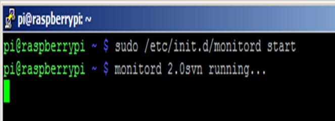

    Hat von euch schon jemand ein Skript geschrieben, das in /etc/init.d liegt um monitord zu starten und zu stoppen?
    Meins sieht bisher so aus:
    Code:
    case "$1" in
        start)
    		/home/pi/monitord/monitord/monitord -c /home/pi/monitord/monitord/monitord.xml  &
        stop)
    		pid=$(pidof monitord)
    		kill $pid
    	restart)
    		kill $pid
    		echo "usage $0 start|stop" ;;
    esac
    exit 0
    Wenn ich
    Code:
    sudo /etc/init.d/monitord start
    ausführe wird in der Konsole "monitord 2.0svn running..." angezeigt. Damit ich eine normale Eingabezeile mit "pi@raspberrypi ~ $" erhalten muss ich einmal Enter drücken. (siehe Bild)
    Gibt es eine Möglichkeit, damit ich sofort nach dem Starten von Monitord wieder eine normale Eingabezeile erhalte?

    Versuchs mal mit:
    /home/pi/monitord/monitord/monitord -c /home/pi/monitord/monitord/monitord.xml >> /dev/null &
    Ich habe mich auch mit diesem Startscript versucht, allerdings habe ich leider nicht genug Ahnung von Linux um mit den Runlevel die Abhängigkeiten richtig hin zu bekommen.
    Von daher habe ich einfach einen Cronjob erstellt, der jede Minute überprüft ob Monitord läuft und es entsprechend startet, wenn dem nicht so ist.
    Mit dem LUA-Script bin ich auch nicht klar gekommen, von daher habe ich hier die gleiche Lösung über ein Cronjob erledigt: Eine PHP-Datei fragt alle 15 Sekunden ab ob ein neuer Eintrag in der mySQL-DB ist und löscht diesen entweder oder verarbeitet diesen weiter z.B.: AlarmTafel oder SMS-Alarmierung

    Mit dem ">> /dev/null" hat es geklappt.
