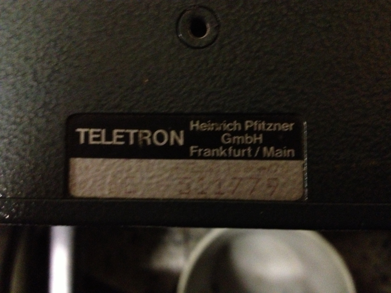

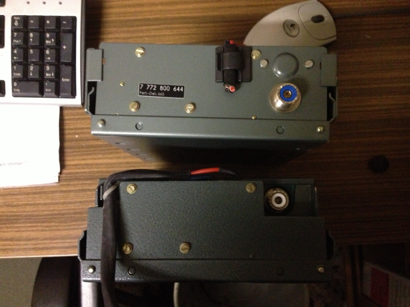

    auf einem Gerät ist ein Aufkleber mit der Nummer "7 772 800 644", unter dieser Nummer steht "Fert.-Dat.: 665".
    Auf einem zweiten Gerät ist ein Aufkleber mit der Nummer "6 511779", wobei dies schlecht zu entziffern ist. Die 6 könnte auch eine 5 sein und zwischen der 6 und der 5 könnten auch noch Ziffern sein.

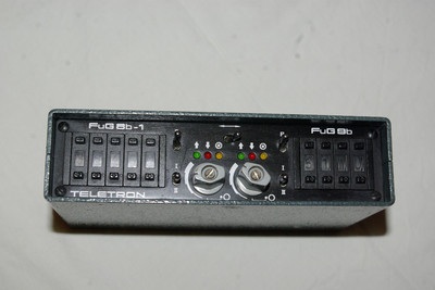

    Ich gehe mal davon aus du hast ein solches bedienteil. Habe dazu leider auch kaum infos. An dieses Bedienteil werden 2 SE teile angeschlossen ein 8b1 und ein 9c. Wofür der schalter in der mitte gut ist weiss ich nicht. Habe ein solches Gerät im einsatz ausser das ich mit dem schalter die power led s umschalte passiert damit nix.
    Der rest ist recht selbsterklärend.
    Hörer werden hier auf der Rückseite vom SE teil angeschlossen. Auf der Rückseite ist noch eine Diodenbuchse. Alles was ich darüber rausgefunden habe ist das da Tonruf steuerung abgreifbar ist.
    Teilweise wird das Bedienteil als Hubschrauberbedienteil bezeichnet. Was aber wohl nicht stimmt.
    Google ist dein Freund. Gerade gefunden
    http://www.moba-paffenholz.de/klaus-...eletron8b.html
    Leider hat das verlinken nicht ganz hingehauen.
    Über dem Bild von dem Bedienteil ist der Link zum Stromlaufplan.
    Gruß Markus

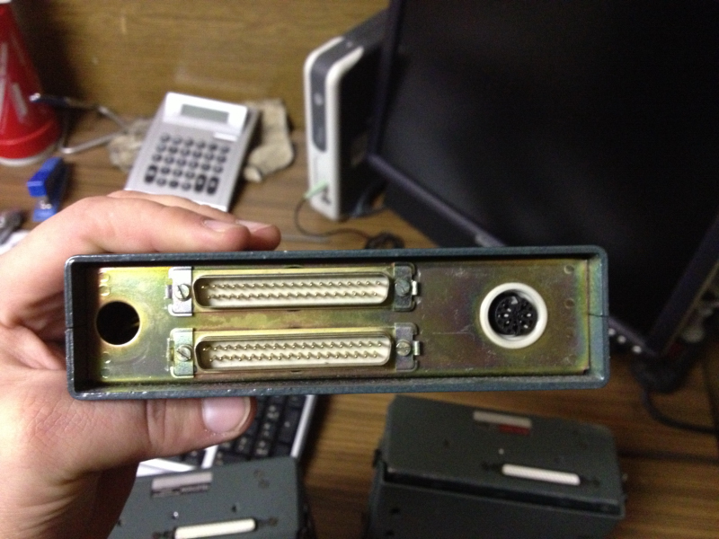

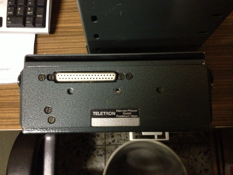

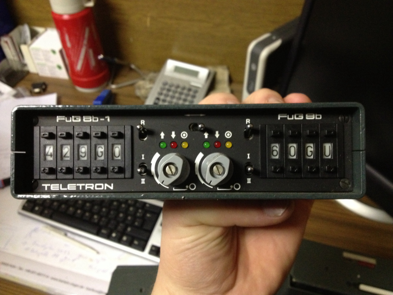

    Uns wurden die Geräte als 2m/4m Kombi-S/E-Einheiten überlassen, deshalb gehen wir davon aus.
    Wir haben insg. 2 DBG 724 bekommen sowie 2 angebliche Kombi-S/E-Einheiten.
    Ich persönlich vermute aber inzwischen auch immer mehr, dass es sich nicht um eine Kombi-Einheit handeln kann.
    Ich habe leider nur ein paar Fotos von aussen, vielleicht könnt ihr daraus schon was ableiten.
