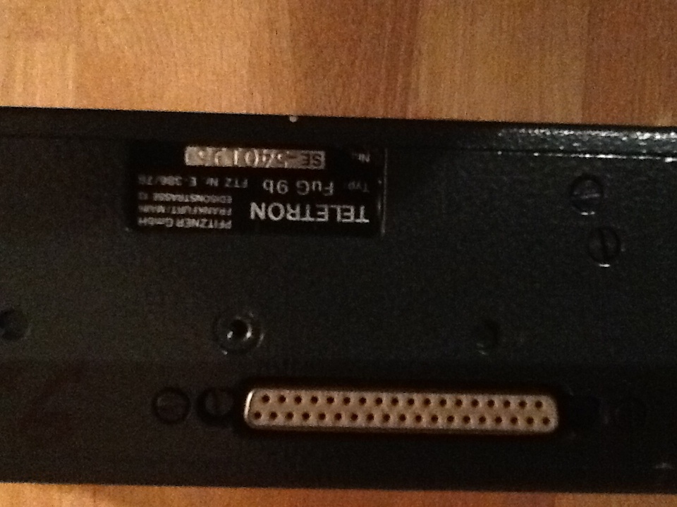

    das Geheimnis ist inzwischen gelüftet.
    Es handelt sich NICHT wie vermutet um dubiose Kombigeräte, sondern um ein FuG 8b und um ein FuG 9b.
