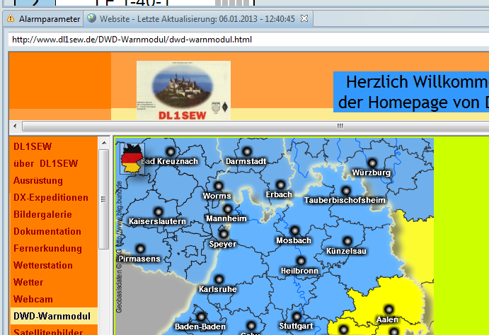

    Webseiten AM3 - Flash
    ich habe versucht das Warnmodul vom DWD in den Alarmmonitor über Webseiten zu integrieren. Jedoch habe ich das gefühl, dass der Browser des Alarmmonitors kein Flash unterstüzt. Gibt es eine möglichkeit dort trotzdem irgendwie das Warnmodul des DWD anzeigen zu lassen?
    Freundliche Grüße
    Doch, funktioniert, siehe Anhang. (der AM verwendet als Browser immer den installierten Internet Explorer)
    Wichtig:
    Wenn du eine eigene Website bastelst und dann diese lokal speicherst, funktioniert es nicht. Das Warnmodul muss auf einer Website eingebunden sein, die auf einem Webserver liegt
Hits:	157
Größe:	176,5 KB
