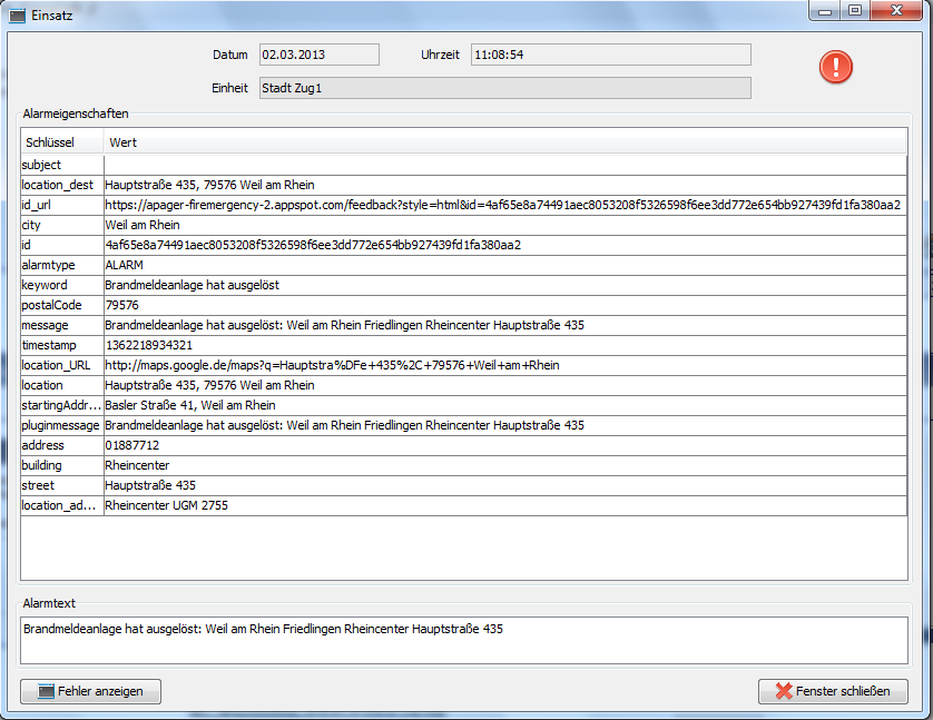

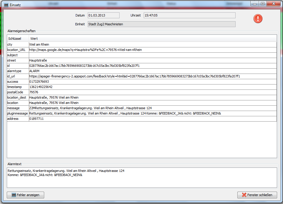

    Kanns du einen Screenshot des alarms Posten? Also firemergency Server Oberfläche > Doppelklick auf einen Alarm.
    Gesendet von meinem Nexus 10 mit Tapatalk 2
    habs angehängt.
    der angezeigte fehler kann man ignorieren - ist weil im sms plugin keine empfänger sind.
    aber fehlt hier nicht auch die hausnummer? oder wird die in einem extra feld angegeben?
    EDIT: Habe noch ein zweites Bild angehängt. Bin grad in der Wache und n bissel am Testen, wenn ich manuell n alarm auslöse steht die hausnummer ja da.
    Das Bild mit der Krankentragenlagerung kam vom Meldeempfänger, das Bild von der Brandmeldeanlage habe ich manuell eingegeben.
    Dort fällt auch auf, dass in der Alarmmessage alles komplett ist, bei location aber einmal eine hausnummer angezeigt wird einmal nicht.
