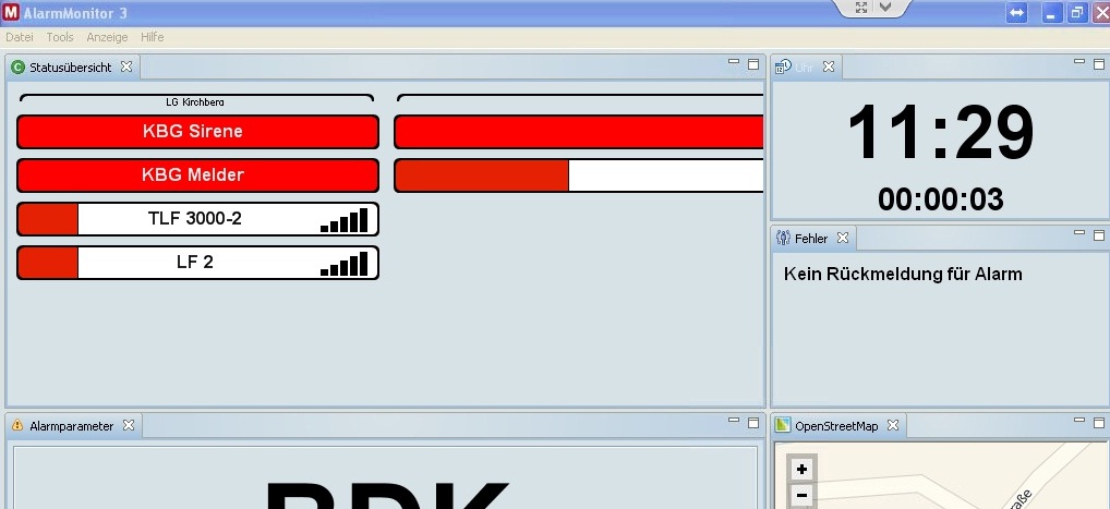

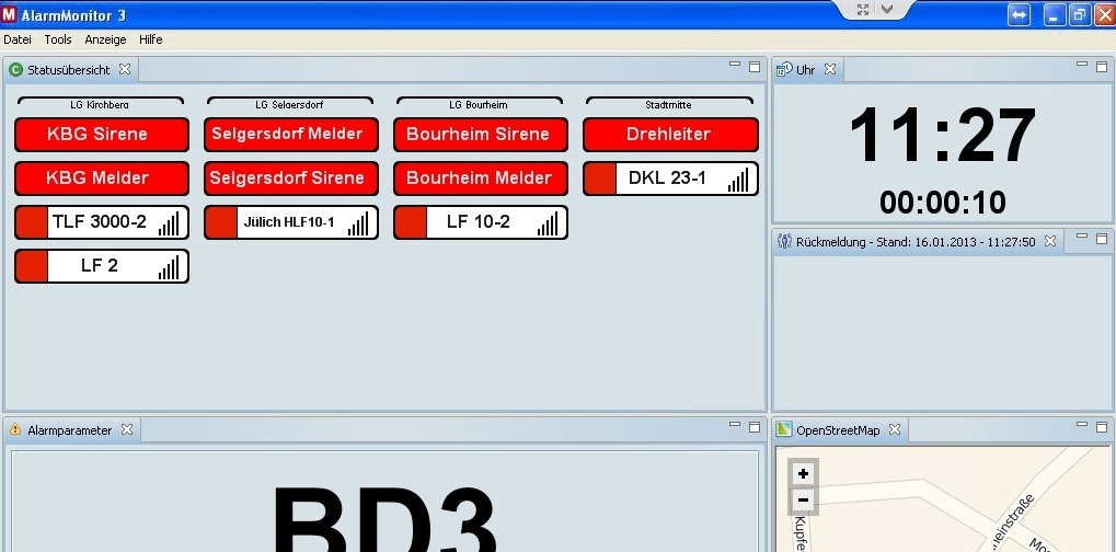

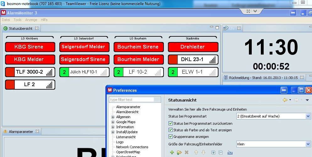

    Anzeige Problem und fehlende Fahrzeuge in der AAO
    anbei die Screenshots.
    Es verhält sich wie folgt:
    Ich löse Testweise einen Alarm aus (Stichwort BD3) und die Anzeige ist so wie sie sein soll (Screenshot1).
    Anschließend löse ich einen Alarm aus mit dem Stichwort BDK und die Anzeige ist unbrauchbar. (Screenshot 2).
    Wenn ich während des Alarms hingehe und unter Tools > Einstellungen > Statusübersicht den Punkt "Größe der Fahrzeug / Einheitenfelder" (welcher schon auf klein steht) im dropdown öffne, erneut klein auswähle und mit APPLY bestätige ist die Anzeige wieder korrekt (Screenshot 3).
    Eins ist mir jedoch noch zusätzlich aufgefallen.
    Wenn ich den AM3 neu starte und löse das Stichwort BDK aus ist die Anzeige in sofern "richtiger", als das die Einheiten im Screenshot 3 (Selgersdorf Melder / Sirene und Bourheim Melder / Sirene) dem Einsatz nicht zugeteilt sind. Die jeweiligen Fahrzeuge wie im Screenshot 3 zu sehen sind dem Einsatz auch nicht zugeteilt.
    Ich hoffe das hilft euch bei der Fehlerfindung.
    Chris
    1.
    Was heißt "nicht sauber"? Eventuell Screenshot? (wenn du während Alarmeingang Einstellungen änderst, kann es zu Problemen kommen. Wird deswegen nicht empfohlen)
    2.
    Ja, ist bekannt. Momentan empfohlene Reihenfolge: Erst Fahrzeuge anlegen, dann AAO anlegen

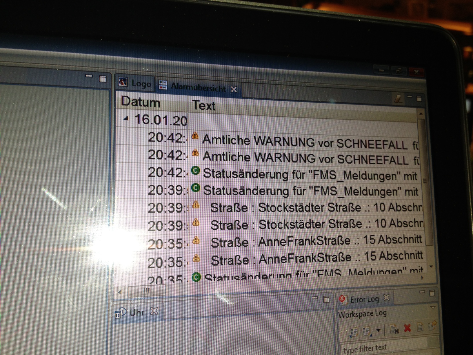

    157
    Nochmal genauer erklären bitte:
    1. Alarm wird angezeigt (mit AAO)
    2. Wetterwarnung geht ein (wird auch als Wetterwarnung erkannt? Siehe View "Alarmübersicht")
    3. Status wird auf was gesetzt?
    4. Wie verhält sich die Wetter-View bzw. die Status-View?
    Der Fehler hat sich endigt , in der AAO / Alarmübersicht ist die Wettermeldung aufgetaucht
    jetzt nicht mehr.
    Ich könnte Dir ein Paar Bildschirm ausdrucke zu Mailen von der Alarmübersicht und der
    Darstellung?
    Mir fehlt immer noch die Routenmarkierung oder geht dies noch nicht ?
    Leon
    jetzt nicht mehr.
    Darstellung?
    Leon
    Hier sieht man, das die Wetterwarnung als "Alarm" erkannt wurde (und nicht als Wetterwarnung). Hast du das Am3-Plugin in firEmergency auch auf "Wetter" gestellt?

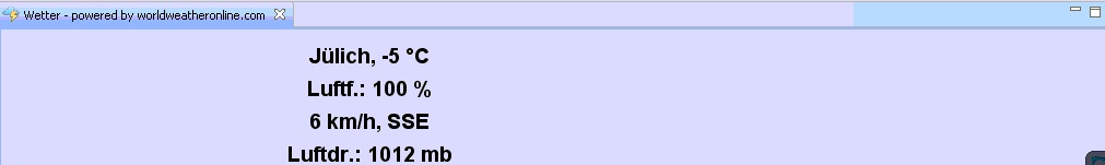

    Fehler in der Darstellung des Wetterplugin
    Guten Morgen zusammen,
    seit dem letzten Update habe ich das "Problem" dass neben den Wetterdaten das passende Symbol nicht mehr dargestellt wird. (Siehe Screenshot)
    Ist das schon bekannt?

    25.09.2008
    157
    Routenmarkierung:
    Google Maps: Muss gehen
    OpenStreetMap: Kann gehen (kommt immer auf den Routenserver an. Wenn der down ist > gehts nicht)
    Unsere Empfehlung: Google Maps
    Nein. Ist rechtlich nicht möglich.
    Danke für die Info ich hab es umgestellt und es funktioniert.
