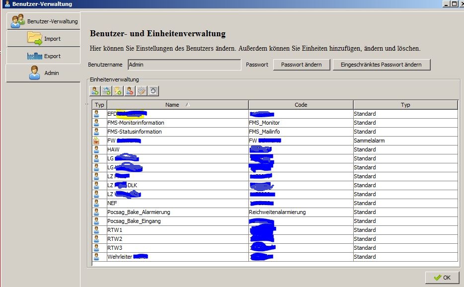

    Was heisst denn "beta" ? Ich glaube FE "beta" haben hier alle, die mit dem AM3 arbeiten.
    Weil nur die "beta" den AM3 ansprechen kann.
    Und ich habe mindestens 20 Einheiten da drin, sollte also gehen!
    Es sind nicht "user" gemeint! Sondern Einheiten unterhalb des "user" oder "benutzer" zugangs.

  13. #193
    Anhang:
    Bin schon am ausprobieren mal sehen ob das hin haut.
    Erst mal Danke
    PS. läuft bei Dir auch die FAX Erkennung ?
    Leider hat es bei mir nicht geklappt es ist nur eine Einheit vorhanden und wenn ich eine weiter hinzufügen will kommt die Meldung Sie haben die maximale Anzahl von Einheiten in dieser Version erreicht! :-( Es ist aber nur eine Vorhanden!
    Welche Ich hab jetzt alle drei Version ausprobiert geht echt nicht. Wie hast Du das gemacht ?
