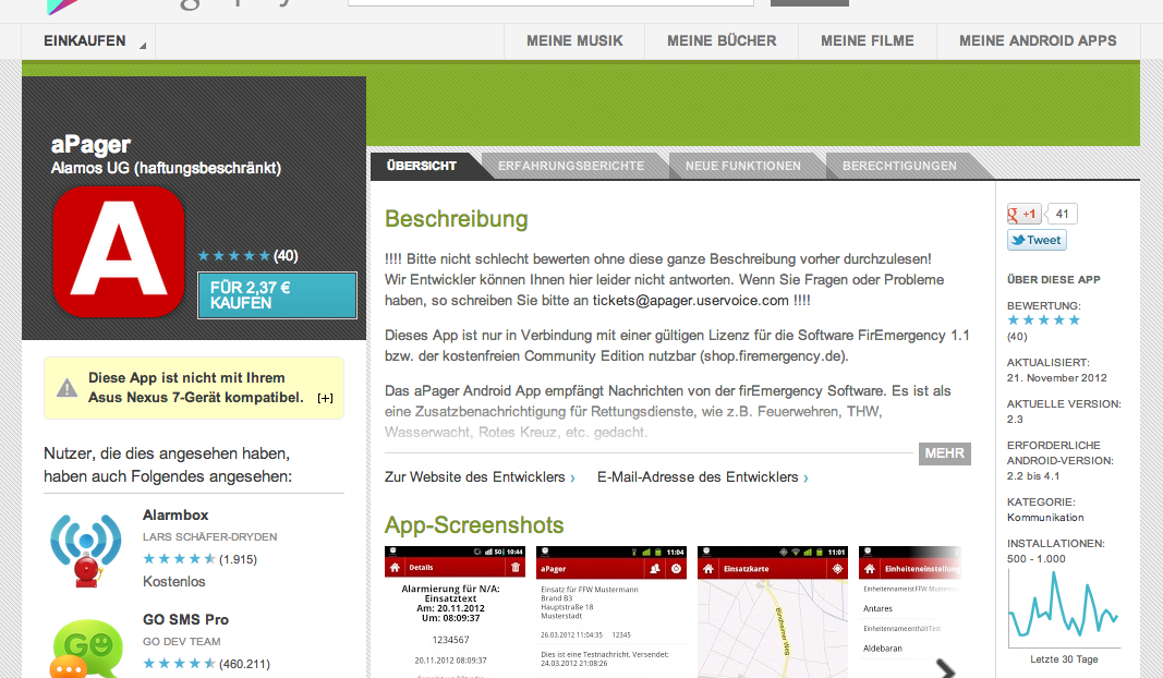

    Die Installation auf meinem Nexus 7 ist leider nicht möglich. Screenshot von Google Play hängt an. :)
Name:	Bildschirmfoto 2012-11-21 um 12.14.04.png
Hits:	226
Größe:	217,6 KB

    ich habe grad das Update gemacht, sobald ich auf den Einstellungsbutton drücke beendet es mir die App.
    Gruss Koerbi
  12. #207
    19.08.2011
    279
    selbe Problem....seit dem aktuellen Updae ist die App nicht mehr nutzbar.
    Zum einen komme ich nicht in die Einstellungen da dort dann die App abstürzt und zum anderen wird der Alarm per Push nicht mehr übertragen.
    VOm PC gehen jedoch alle Pushs ohne Fehler raus.
    Ich bitte dringend um Fehlerbehebung oder Rücksetzung des Updates.
  13. #208
    feodor Gast
    Bitte durch Deinstallation + Neuinstallation lösen, ich kann die alte Version nicht reaktivieren (obwohl es dafür einen Button gibt, toll gemacht :/ )
