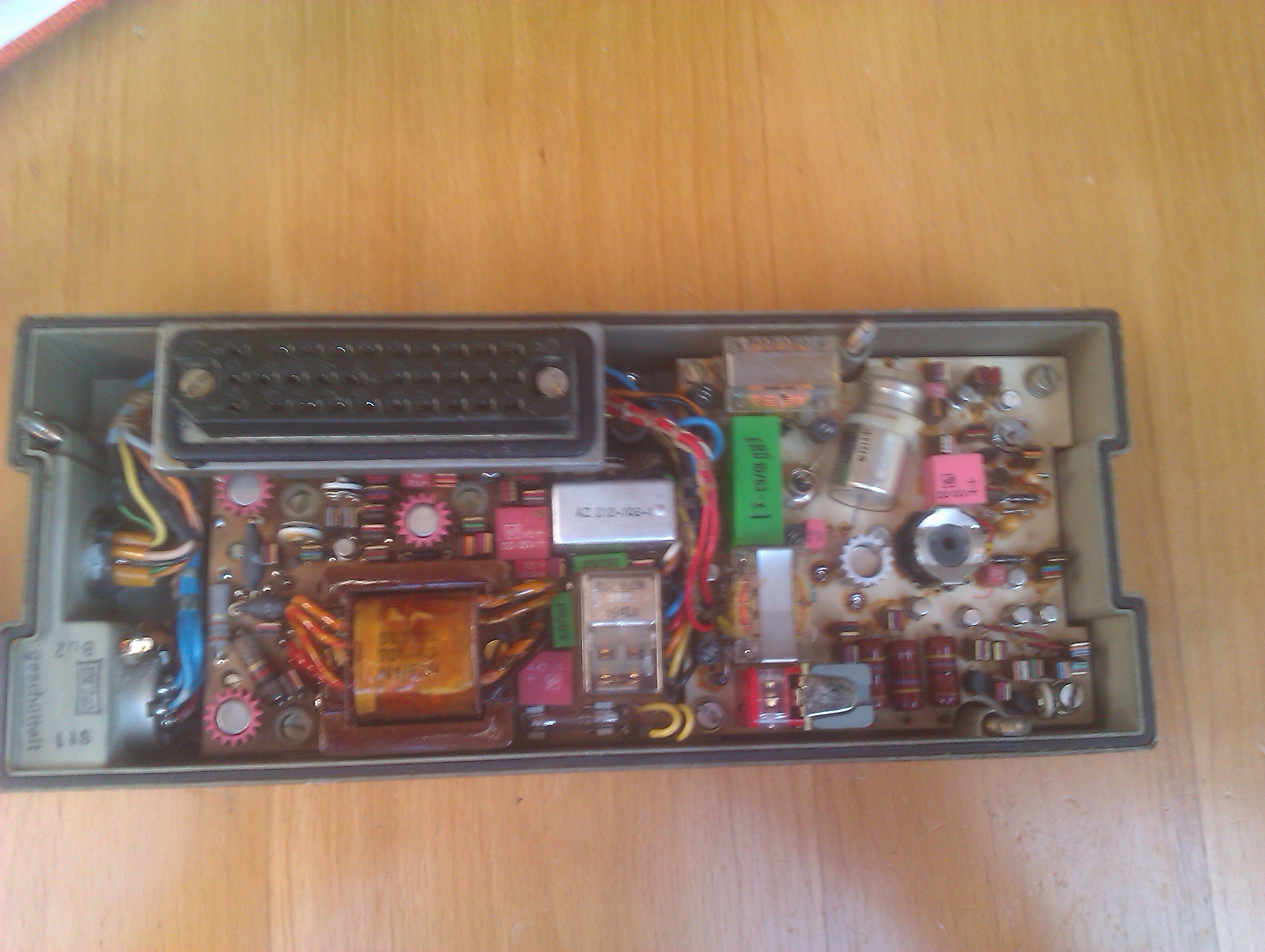

    Auch Defekt an Telefunken 7b
    Moin zusammen,
    vor mir liegt ein Telefunken 7b dass auf einmal nichts mehr macht. Das Gerät wurde fest betrieben, und hat auf einmal seinen Dienst versagt...
    Habe mal die besagte Glasssicherung im Anschlussteil überprüft und die ist in Ordnung! Nun kann ich aber die andere Sicherung nicht finden. Habe mal ein Foto gemacht, worauf man die Glasssicherung erkennen kann.
    Wäre jemand so Freundlich mir die Lage der anderen Sicherung anhand des Fotos zu erklären?
    Danke.

  14. #29
    02.02.2010
    1.128
    In dem Kasten sitzen zwei Platinen.Die linke ist mit der Glassicherung versehen;auf der rechten Platine sitzt die Sicherung,ausgehend von Deinem Foto,genau unterhalb von den beiden roten Kabeln-dort wo die Leitingen auf die Platine aufgesteckt sind.Es ist ein runder,kleiner silberner Becher der steckbar ist.
    M
    Bingooooooo, die Sicherung ist DEFEKT!!!
    Hat jemand ein Tip wo ich noch ein oder 2 von den Sicherungen herbekomme?
