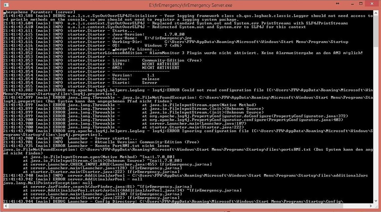

    FE-Server startet nur per Mausklick richtig
    wenn ich meinen FE-Server automatisiert starten lass, also via Autostart, Geplanter Task, bat oder Skript, bringt er immer Fehlermeldungen bzgl. Java.
    Siehe Anhang.
    Starte ich via Mausklick, passt alles und der Server läuft.
    Dies trat erst nach dem letzten update auf.
    Die älteren Versionen ließen/lassen sich problemlos automatisiert starten.
    Woran kann das liegen?
    Besten Dank!
    Wolfi
    Siehe Anhang.
    Besten Dank!
    Wolfi
    Genau das Problem liegt bei mir auch vor. Vermütlich durch Umstellung auf Win10 ausgelöst?! - Ich habe noch keine Lösung gefunden.
    lippe

    Das Problem hab ich auch mit Win 7 :/

    warum es nicht mehr geht kann ich dir nicht sagen, aber da ich das jetzt seit fast 2 Jahren so laufen habe und keine Probleme habe, würde ich dir Empfehlen das ganze nicht via Autostart sondern via Aufgabenplaner zu machen.

    Hab Win8 am laufen.
    Am OS wurde nichts gemacht.
    Beim Aufgabenplaner besteht das Problem ebenfalls...

    Das Problem besteht bei:
    -Aufgabenplanung
    -start mit Batch
    -Eintrag in den Autostart über Registry
    -reguläres Einfügen der Verknüpfung in den Autostartordner.
    im Alamos Forum wird auf meinen Post leider nicht weiter eingegangen - Ich lasse das bei Gelegenheit mal weiter überprüfen.
