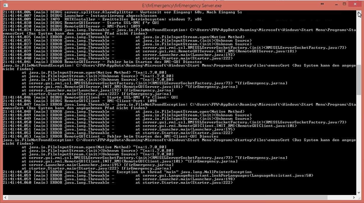

    wenn ich meinen FE-Server automatisiert starten lass, also via Autostart, Geplanter Task, bat oder Skript, bringt er immer Fehlermeldungen bzgl. Java.
    Siehe Anhang.
    Starte ich via Mausklick, passt alles und der Server läuft.
    Dies trat erst nach dem letzten update auf.
    Die älteren Versionen ließen/lassen sich problemlos automatisiert starten.
    Woran kann das liegen?
    Besten Dank!
    Wolfi
    Siehe Anhang.
    Besten Dank!
    Wolfi
    Genau das Problem liegt bei mir auch vor. Vermütlich durch Umstellung auf Win10 ausgelöst?! - Ich habe noch keine Lösung gefunden.
