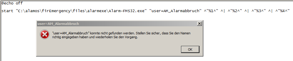

    Fehler in der Batch-Datei
    Hallo, seit Umstellung von WinXP auf Win7 stehe ich mit der Batch-Datei auf dem Schlauch. Trotz mehrerer Versuche mit und ohne ^ bekomme ich immer die identische Fehlermeldung, dass der User nicht vorhanden ist. Selbst das Ersetzen von %1 in den Einheitencode hat keinen Erfolg gebracht.
    Wo liegt mein Gedankenfehler bei der Ausführung der Batch-Datei zum Alarmabbruch?
    Danke.
    Danke.
    Nach einem gesungen Schlaf und sehr guten Hinweisen, funktioniert nut die Batch-Datei ohne Probleme. Ich kann vom Abreitsrechner der Zentrale einen alarm wieder zurücksetzen. Die Batch-Datei arbeitet nun nach folgendem Aufbau:
    @echo off
    C:\...\Alarm-FMS32.exe ^"AM_Alarmabbruch^" ^| ^"%2^" ^| ^"%3^" ^| ^"%4^"
    Ich habe %1 mit dem CODE direkt belegt und hatte voher die Option "User=..." gewählt.
    Besten Dank für die Hinweise.
