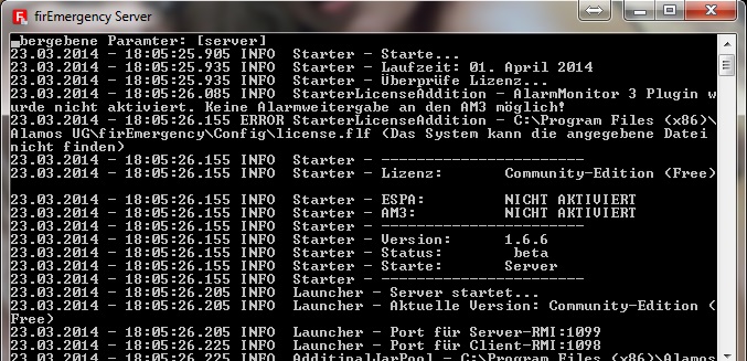

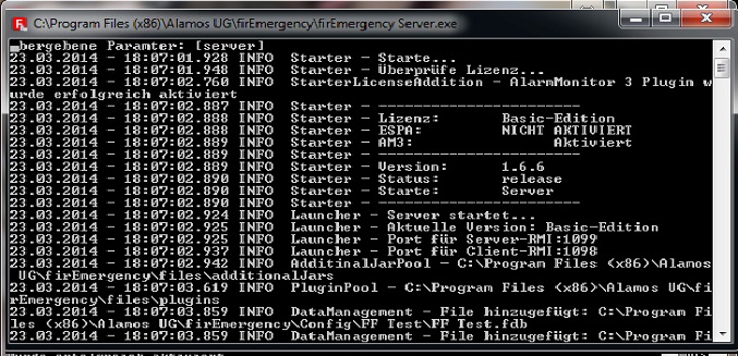

    ohne mich jetzt mit dir zu streiten weil das update ja die Woche kommt aber hier mal zwei Bilder! erstes mit der vor 10 Minuten aus dem Shop runter geladen Version und das zweite mit dem bei mir im Einsatz befindlichen Version! :-)
Hits:	313
Größe:	129,5 KB
ID:	15595   Klicken Sie auf die Grafik für eine größere Ansicht
Hits:	273
Größe:	136,5 KB

    Lustigerweise steht bei dem ersten Foto ja auch eine Laufzeit.
    Ist ja auch egal, solange es nen entsprechendes Update gibt. :-)
