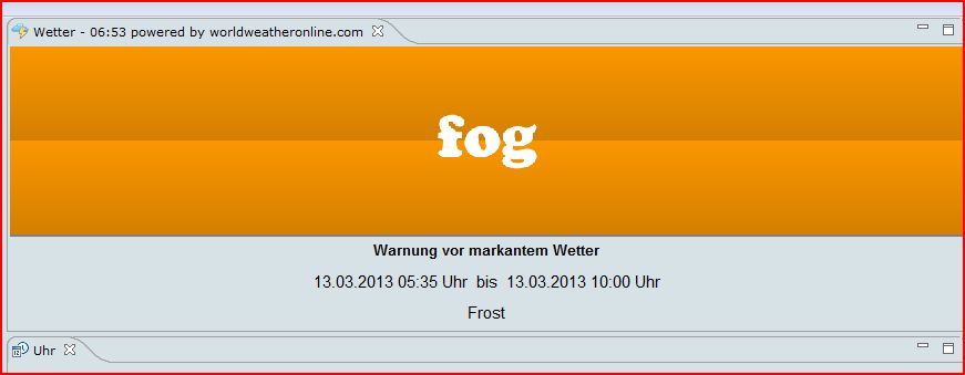

    Nachdem ich die Zeit nach einer Alarmierung bis er wieder in die Ruheperspektive geht doch ziemlich hoch geschraubt habe ist er heute nichtmehr in die Ruheperspektive gegangen. Einstellungen wie im Bild im Anhang
    Habe auch das gleiche Problem, dass das Wettericon nicht an die Wetterwarnung angepasst wird. Normal sollte das Wettericon ja verschwinden, oder nicht?
    Es kann sein, das es zu Problemen kommt, die beiden Zeiten gleich sind. Mach doch als Wechsel Zeit mal einen niedrigeren Wert (als 300 Minuten).
    Wetterwarnung:
    Nein, verschwinden darf es nicht. Es soll sich anpassen (also irgendwas mit "Kalt" anzeigen). Das nächste Update der Wetter-View wird ein bisschen größer. Dabei prüfe ich dann gleich, ob das ein Fehler ist.
    Wetterwarnung:
    Bei mir wechselt sich es ja ab, der Text vor "markantem Wetter ..." und die Anzeige mit Grad und Windrichtung. Ich finde es aber mehr als hässlich, dass das Wettericon dann mit der Warnfarbe der Wetterwarnung hinterlegt wird. Ich fände es persönlich besser wenn bei der Anzeige mit "markantem Wetter ..." das Wettericon verschwindet und wenn dann die Grad wieder angezeigt werden eben die zwei Balken der Wetterwarnung verschwinden und nur das Wettericon angezeigt wird. Ich hoffe das war verständlich :-)
