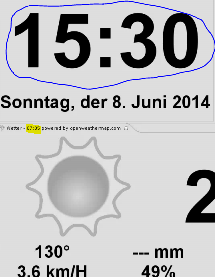

    ich habe das Problem, dass die Wetter-View nur das aktuelle Wetter aktualisiert sofern keine Wetterwarnungen vorhanden sind? Ich lasse auf unseren Monitoren die Ansicht zwischen dem aktuellen Wetter und den Wetterwarnungen wechseln...bringt nur nicht viel wenn das "aktuelle Wetter" über 6 Stunden alt ist...
Hits:	281
Größe:	71,0 KB
    Im AM3 Log solltest du sehen, ob er das Wetter aktualisiert. Steht da was? Irgendwelche Fehlermeldungen?
    Gesendet via Mobile App
    Im Error Log gab es nur folgende Infoeinträge:
    !ENTRY de.alamos.monitor.view.weather 1 0 2014-06-08 17:39:19.747
    !MESSAGE Anzuzeigende Warnungen: []
    !MESSAGE Warnung: Gewitter
    !ENTRY de.alamos.monitor.view.weather 1 0 2014-06-08 17:40:10.497
    !MESSAGE Aktualisiere Wetterdaten...
    !ENTRY de.alamos.monitor.view.weather 1 0 2014-06-08 17:40:10.575
    !MESSAGE {"coord":{"lon":7.00,"lat":50.00},"sys":{"message" :0.0029,"country":"DE","sunrise":1402197585,"sunse t":1402256543},"weather":[{"id":801,"main":"Clouds","description":"ein paar Wolken","icon":"02d"}],"base":"cmc stations","main":{"temp":27.8,"pressure":1017,"hum idity":54,"temp_min":27.22,"temp_max":28.33},"wind ":{"speed":3.6,"deg":310},"rain":{"3h":1.25},"clou ds":{"all":20},"dt":1402238228,"id":2958516,"name" :"Musterort","cod":200}
    !MESSAGE Wetter-Situation: 27°C | 3.6km/H - 310 | 116
    !ENTRY de.alamos.monitor.view.weather 1 0 2014-06-08 17:40:19.747
    Sprich das Wetter wird aktualisiert, jedoch nur nicht in der View ausgegeben....
    Warum tauchen eigentlich mit jedem Wechsel folgende Einträge auf?
