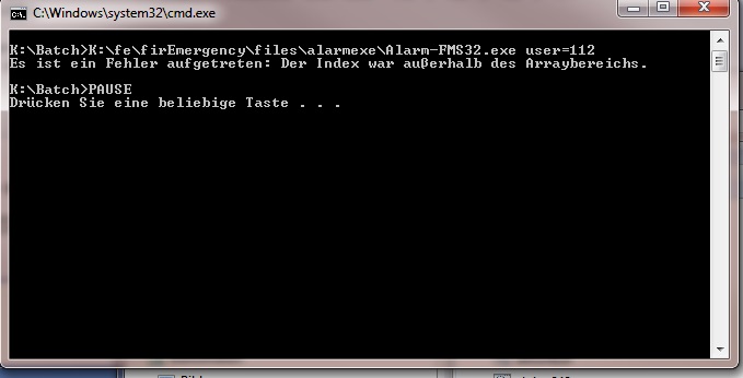

Habs gerade nochmal getestet: Wenn du nur eine Einheit per Batch alarmieren willst, funktioniert es wie folgt.
K:\fe\firEmergency\files\alarmexe\Alarm-FMS32.exe 112 %2 %3 %4
Wichtig, dass auch die %2 %3 %4 mit angegeben werden, auch wenn nichts übermittelt wird. Weil sonst erhälst du eine Fehlermeldung im Server.
