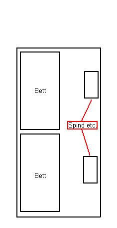

    Ich würde die Betten evtl. hintereinander stellen, je nachdem wo sich die Tür befindet.
    (Siehe Zeichnung)
    Was muss bzw. soll noch in den Raum? Die Betten in die Höhe zu legen, wäre mir auch zu Risikohaft. Dann lieber nebeneinander, hintereinander, wie auch immer...

    Also hintereinander funktioniert nicht. Ist von die Bettgrößen her nicht machbar. Und deine Zeichnung wo die ist Tür kommt schon sehr gut hin. Evtl wäre nich gedacht 2 kleine Spinde mit rein zu stellen. Aber das würden wir erst machen wenn wissen wie wir die Betten haben. Also von daher sind die spinde kein muß.

    Bettengröße (Matratzengröße):190 x 90 cm
    größer könnt ihr nicht gehen. Und die Betten passen dann genau hintereinander.
    Bedenkt, daß eine normale Tür eine Breite von 90 cm hat, und diese auch noch einigermaßen aufgehen soll.
