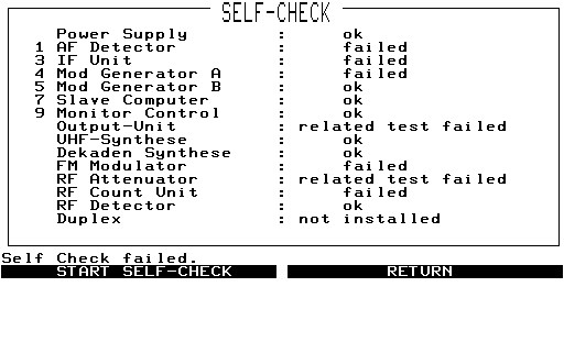

    Habe das Problem das der Analysator vom mein Stabilock nichts anzeigt..habe schon mehrer Hf Signale ausprobiert...
    Weis jemand was es sein kann..
    MfG Sandmann
    Hast du den relativ neu (also gebraucht) bekommen?
    Dann mache mal einen Selbsttest...:
    Einschalten und ein paar Minuten warm laufen lassen.
    1.: Alle Kabel vorne entfernen
    2.: "AUX" drücken
    3.: "Def.Par" drücken
    4.: "Status" drücken
    5.: "HW-Revisions" drücken
    6.: "Self-Check" drücken
    7.: nach LED-Test nochmals "Self-Check" drücken.
    Ich drücke dir die Daumen, das hinter jedem Punkt dann ein "OK" steht, und nicht sowas wie im Bild unten dabei herraus kommt.
    Wenn kein Bedienungsfehler vorliegt, würden mir als erstes Elkos einfallen.
    Da gibt es gefühlte 200 SMD-Elkos drin, die langsam ans Ende ihrer Lebensdauer kommen.
    Auch da kümmert sich Willtek in Ismaning drum. Die kennen diesen Fall schon ausgiebig.
    Sogar so gut, das sie noch vor dem Kostenvoranschlag, bereits beim ersten Telefonkontakt, einen exakten Pauschalbetrag für die Reparatur nennen können.

    18.11.2003
    2.186
    Neben dem allseits bekannten Elko Problem kann es natürlich auch einfach sein, das nicht alle für die SA Analyse benötigten Komponennten bestückt sind.
    Zu dne Elkos:
    Falls man einen Messplatz hat de rnoch nicht überholt wurde tut man gut daran sich zeitig an einen Austausch der Elkos zu machen, bevor es zu spät ist.
    Es kommt vor das die Elkos auslaufen und die Platinen zerstören. Teilweise bevor der Selbsttest überhaupt probleme anzeigt, dann kommt nur noch die Pauschalreparatur bei Willtek (bzw. jetzt Aeroflex) in Frage. Kostet deutlich über 1K-euro
    Solange dies aber noch nicht passiert ist kann man durch rechtzeitigen Tausch noch selbst Problemlos abhilfe schaffen. Jeder der einen Funkmessplatz richtig einsetzten kann sollte dies ja können. Der einzige Grund VOR der Zerstörung von Platinen den FMP zum Hersteller zu geben sollte sein wenn dieser Gewerblich genutzt wird und schlicht die Zeit dafür nicht vorhanden ist, bzw, die Arbeitszeit der eigenen Angestellten teurer als die Rep ist.
