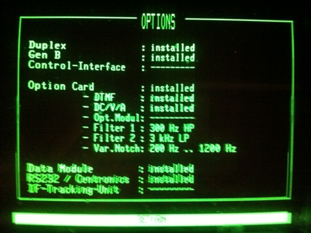

    Ja stimmt ist IF-Tracking-Unit.
    Aber eine 229034 Tracking-ZF-Stufe habe ich drin
    und ich komme nicht auf die Tracking-Maske (DUPLEX - ANALYZER)
    es kommt die Meldung wie als ware sie nicht drin (Analyzer only on TX possible).
    Außer Tracking und SA geht alles..

    also wenn du definitv die IF Tracking Unit drin hast, dann ist da aber trotzdem etwas mit im argen... Denn wie in IMG_0110.jpg zu sehen ist zeigt dein Stabi die als "--------" anstelle von Installed an.
    Zu deiner Fehlermeldung:
    Den SA kannst du nur in der Betriebsart TX aufrufen. Die rote LED unten Links muss also leuchten... (Ich meine es war so: Im RX Mode Networkanalyzer, im TX Spekki, Oder war da noch etwas mit der Duplex-einstellung? Mein MP ist ja momentan leider tot.)
    Passt ja auch: TX Mode bedeutet ja das der Messplatz empfängt...
    Ja das ist mir auch aufgefallen..ich hatte es mit Traking bestellt und nach der Nummer auf der Unit musste es passen.
    Ja im TX SA (geht zwar auf aber zeigt nichts an)
    Im RX Wobbelgenerator
    Und im Duplex dann Tracking...
    Gruß Sandmann
    Hast Du da wirklich 3500 € für das Gerät bezahlt?
    Das mit dem Nicht-tracking des 229 034 könnte an den falsch gesetzten Brücken liegen. Das ist eine reine Adressierungsgeschichte, damit man in's passende Menü kommt.
    Das der Analyzer nichts anzeigt, ist aber merkwürdig. Entweder mißt Du Mist, oder es ist was hinüber. Wobei sich das auf andere Funktionen auswirken müßte, da es keine spezifische Analyzer-Hardware gibt.
    Versuche doch mal, einen starken Radiosender zu empfangen und dann auf Analyzer umzuschalten.
    Wobei er in der Stufe mit der höchsten Empfindlichkeit auch ohne Signal einen Rauschteppich anzeigen müßte.
    Klingt irgendwie nach Gewährleistungsfall.
    Im Tx Maske hab ich das Radio Signal, aber sobald ich in Analzyer schalte ist es weg , egal bei welcher Empfindlichkeit und es ist nur ein Rauschen gleichbleibend bei Veränderung der Empfindlichkeit
