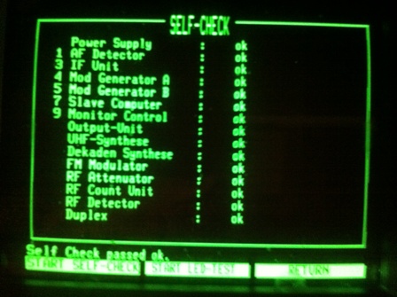

    Dann mache mal einen Selbsttest...:
    Einschalten und ein paar Minuten warm laufen lassen.
    1.: Alle Kabel vorne entfernen
    2.: "AUX" drücken
    3.: "Def.Par" drücken
    4.: "Status" drücken
    5.: "HW-Revisions" drücken
    6.: "Self-Check" drücken
    7.: nach LED-Test nochmals "Self-Check" drücken.
    Ich drücke dir die Daumen, das hinter jedem Punkt dann ein "OK" steht, und nicht sowas wie im Bild unten dabei herraus kommt.
