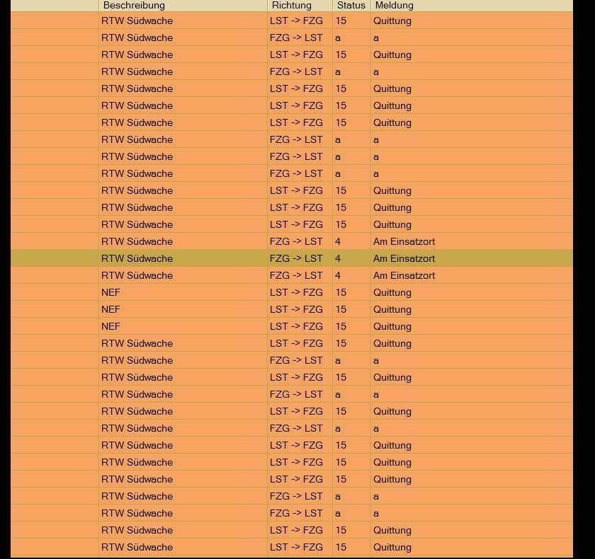

    Bezüglich der FMS-Text- Auswertung:
    Ein Screenshot ist angehängt.
    Anstatt des ausgewerteten "a" müssten hier Koordinaten stehen.
    Steckt der Fehler bei mir an einer Einstellung, oder wird von Bosmon die Koordinatenauswertung nicht unterstützt.

    23.05.2010
    81
    hab genau das gleiche Problem,statt dem FMS Text kommt immer nur a oder b an.
