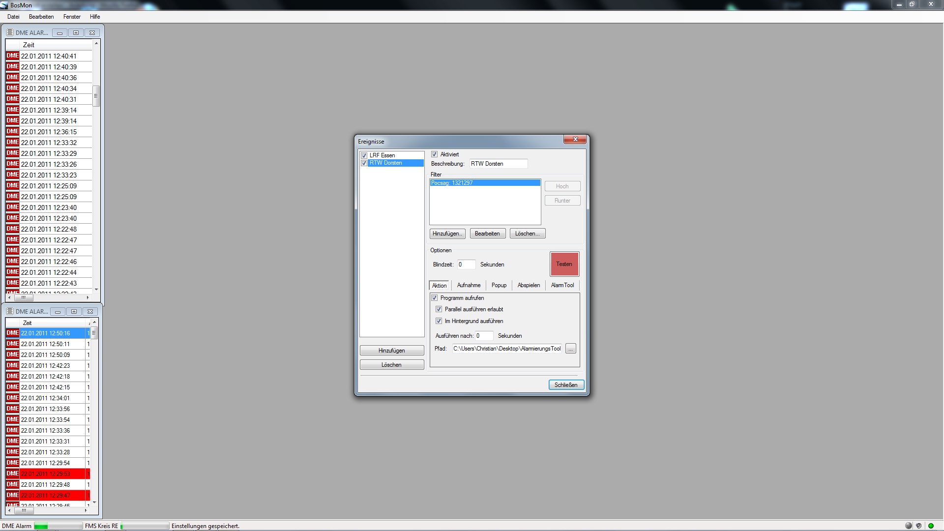

  14. #44
    24.03.2007
    1.720
    Zeig uns doch mal bitte ein Screenshot, wie Du den Filter eingestellt hast.
  15. #45
    20.08.2008
    213
    Habe dir mal einen Screenshot angehangen.
    Gruß, Christian
    PS: Hatte vorher nen Haken bei negerieren, habe den jetzt erst mal weg gemacht..
Hits:	213
Größe:	271,1 KB
