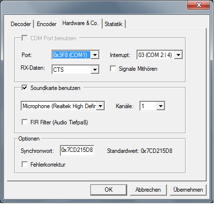

    Tja, das mit den Einstellungen ist so ne Sache. Ich habe das Problem, dass der Empfang eigentlich soweit OK ist, jedoch wird jede Meldung immer abgeschnitten. Während man es Akustisch hört, dass die Meldung immernoch andauert, hat POC32 die Meldung schon in der Liste, jedoch abgeschnitten. (sprich zu Früh)
    Ich experimentiere immernoch herum... Ansonsten meine Settings sind:
    Fehlerkorrektur = AUS
    FIR-Filter = EIN
    Wie siehts bei euch mit dem Pegel aus? Wo muss der i.E. liegen?
    Danke+ Grüße
    Fabian

    Ich benutze auch nen Disc-Ausgang, habe alles ausgeschaltet und einen Eingangspegel von etwa 10 Klötzchen. Die Auswertung ist eins A, keine Probleme...
    29.10.2007
    1.737
    Ich hatte nach der Neuinstallation des Systems auch ähnliche Probleme, obwohl eigentlich alles gleich geblieben ist, bekomme ich nur noch einen maximalen Pegelausschlag von ca. 75% hin. Anfangs war die Auswertung (zwei miese und ein guter DAU) auch mies, bis ich dann mal daran gedacht habe, den Haken bei diesem Filter zu setzen. Seit dem geht es wieder sehr gut. Kleine Ursache, große Wirkung.
    Warum der Pegel aber so mickrig bleibt, habe ich immer noch nicht verstanden.

    Keine Auswertung
    hallo
    ich muss das thema leider erneut auffrischen.
    ich habe das gleiche problem wie BastiSKB, weiter oben.
    die einstellungen habe ich hier aus dem thread übernommen.
    leider bekomme ich keinerlei daten angezeigt.
    signal kommt vom Discriminator- linksseitig rein (auch stereo über adapter wäre möglich)
    DCD leuchtet beim empfang auf
    ich benutz einen scanner von albrecht (AE 69-2h)
    den Disc. hab ich selbst gemacht, mit zuhilfe nahme einer holländischen seite, die hier im forum lobend erwähnt & geshared wird :)
    kann mir da jemand nachhilfe geben? ich weis da grad nicht mehr weiter.
