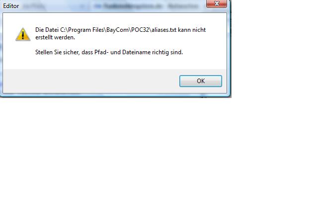

    moin zusamen,
    denke das passt hier gut rein. habe mir gestern die mühe gemacht und den angezeigen ric´s namen zu zuordnen und auch mit datein zu hinterlegen. heute mache ich das programm auf und er zeigt mir wieder nur zahlen an und nicht den namen.
    muss ich die irgendwo anders einspeichern und wenn ja wo?
    kann mir da einer weiterhelfen?

    bin vorne auf "abc" gegangen und habe dann dort in das fenster der adresse dann einen namen und eine datei zugefügt.danach habe ich dann auf okay gedrückt.

    Hast du schon einmal was händisch in der aliases.txt editiert? Du kannst versuchen, die aliases.txt im Installationsverzeichnis zu öffnen und schauen was drin steht. Dann löschen und nach einem Neustart der Software es nochmal versuchen.

    alos ich habe die datei geöffnet und alles was drin stand gelöscht.wenn ich jetzt auf speichern gehe kommt:
Hits:	369
Größe:	16,7 KB

    Wo hast du es installiert? Welches Betriebssystem?

    @ faboi: wo ich es installiert habe,kannst du ja in dem bild sehen.ich nutze windows vista

    Kann es sein, dass du auf den Programme Ordner kein Schreibzugriff hast? Da war nämlich was bei Vista...
