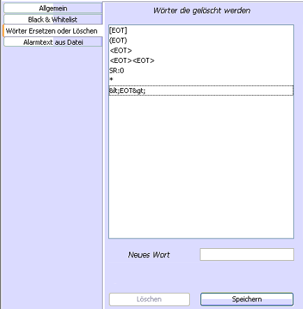

    Zitat Zitat von Löwe-SE Beitrag anzeigen
    Versuchs mal mit
    <EOT> in der Löschliste
    dann gehts...
    Hab ich gemacht. Leider auch wieder ohne Erfolg. Hat noch jemand ne Idee?
    Bei mir funktioniert das so, allerdings steht das auch alleine, also keine weiteren Einträge in der Liste.
    Nimm doch mal testweise alles andere raus.
