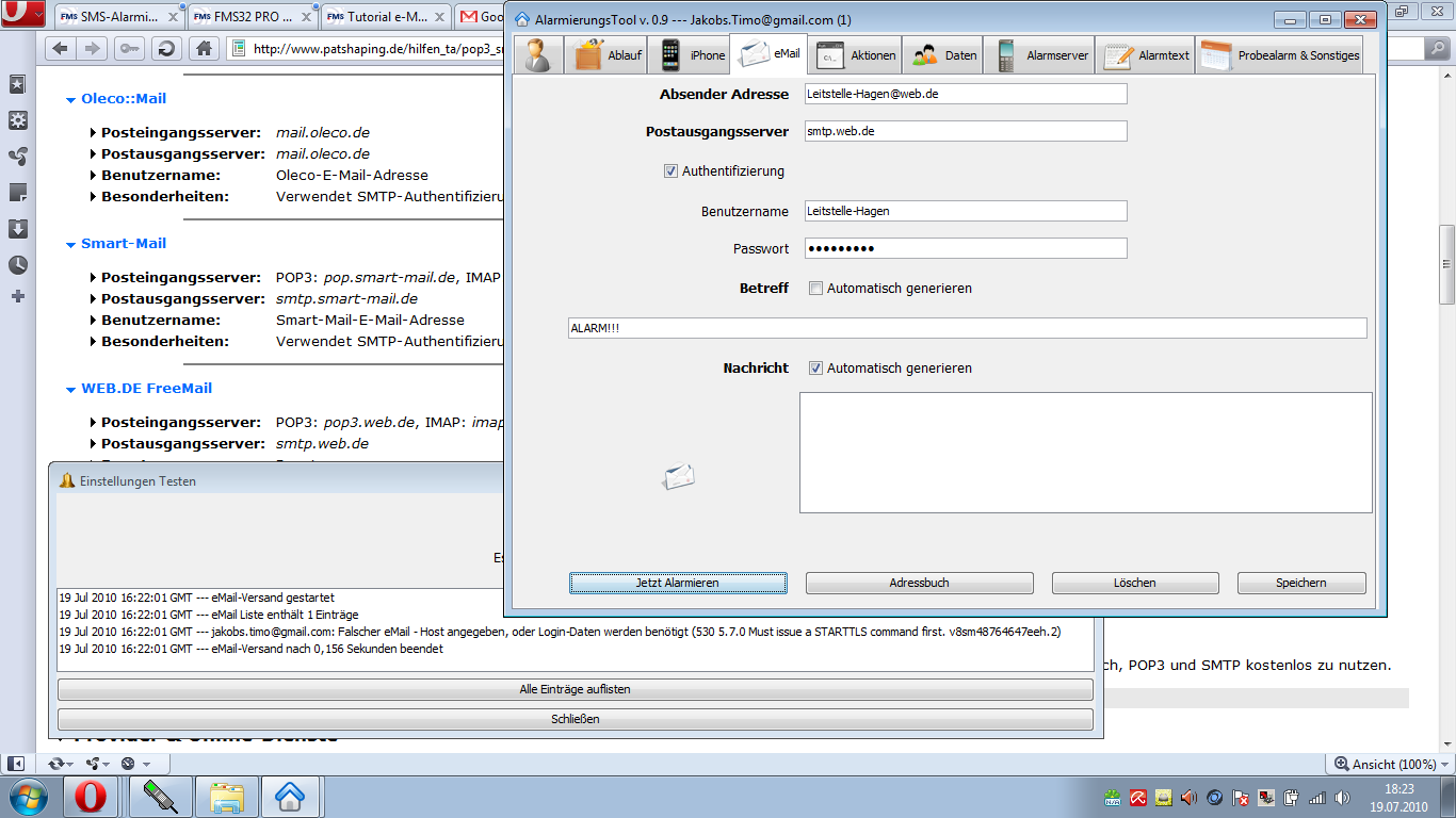

    hallo zusammen,
    habe es nun nochmal mit web probiert und bekomme wieder den gleichen fehler...
    muss ich noch irgendwelche einstellungen vornehmen???

    Zitat Zitat von t1m02k10 Beitrag anzeigen
    hallo zusammen,
    Einmal bitte auf Speichern klicken (unten auf der Einstellungsseite E-Mail)
    FMS-Master
  11. #566
    18.07.2010
    154
    FMS-Master
    habe ich geht net...
  12. #567
    18.07.2010
    154
    einfach mal neustarten :P klappt getz danke :-*
