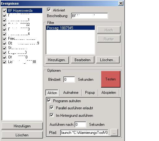

  10. #535
    07.02.2006
    415
    Zitat Zitat von FMS-Master Beitrag anzeigen
    Hallo! Bitte unter C:\Windows\System32 nach der Alarmierungstool.txt suchen und kontrollieren ob da der falsxche Pfad drinsteht.
    FMS-Master
    LoL, jetzt wo du es sagst.
