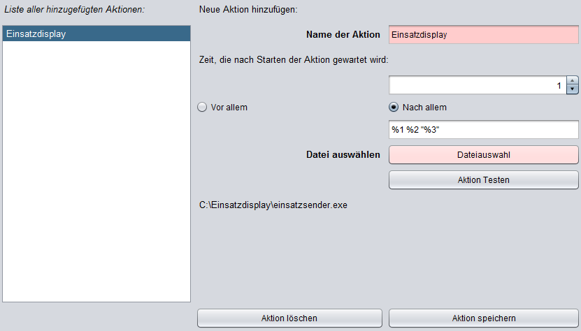

    @affenmensch
    kann es sein, dass die Aktion bzw. exe immer über das dropdown Menü angewählt werden muss? Eine Direkteingabe ist irgendwie nicht möglich ohne vorher das dropdown Menü zu öffnen und wieder zu schließen.
  9. #294
    09.01.2010
    3.908
    Zum Verständnis:
    Bei dir sieht das so aus wie auf dem Screenshot oder?? (Werde bei der nächsten Version noch vor das Eingabefeld "Parameter" hinschreiben)
    Ich hoffe du gibst die Parameter nicht bei der Dateiauswahl mit an....
Hits:	241
Größe:	25,3 KB
  10. #295
    10.12.2001
    31
    "Ich hoffe du gibst die Parameter nicht bei der Dateiauswahl mit an...."
    Oh je, genau das habe ich versucht... jetzt funktioniert das. Danke
