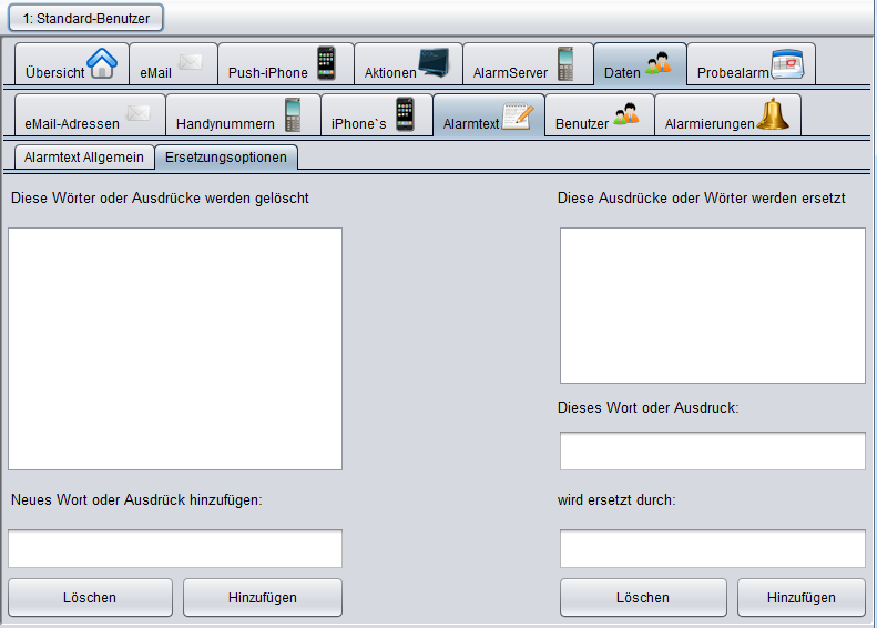

  8. #263
    31
    Hi Affenmensch,
    das mit der "URL-Codierung" habe ich verstanden. Nur bei mir wurde die SMS zum Teil genau so auf dem Handy ausgegeben.

  11. #266
    Ich muss mal schauen ob ich am WE dazu kommen würde.
    Hab mal im Anhang die Oberfläche hochgeladen.
    So hätt ich mir das dann vorgestellt.
    Ich find halt als grafische Oberfläche ist das für alle User (vor allem die sich nicht so sehr damit auskennen) am besten geholfen.
    Wenn du aber natürlich für 3 verschieden Schleifen, jeweils 50 Einträge machen musst, ist das natürlich ziemlich viel Arbeit.
Hits:	306
Größe:	54,4 KB
  12. #267
    29.11.2006
    410
    Hallo Affenmensch3,
    ne die Einträge gelten für alle Schleifen. Die Oberfläche sieht doch schon ganz gut aus. Denke nur das man die Fenster in denen die Einträge stehen dann scrollen können sollte.
    Gruss Hausen

    Version 0.8
    Habe mal wieder eine neue Version online.
    Folgende Änderungen:
    - eventuelle Sonderzeichen in Passwort und Benutzernamen werden jetzt auch URL-Codiert
    - Ersetzungsoptionen hinzugefügt:
    - Es ist jetzt möglich Wörter aus dem Alarmtext löschen zu lassen (z.B. [NULL])
    - Es ist jetzt möglich Wörter aus dem Alarmtext ersetzen zu lassen (z.B. brt >>> brennt)
    Diese Ersetzungsoptionen gelten für ALLE Benutzer!!
    Alles weiter steht auch in der neuen Doku!
